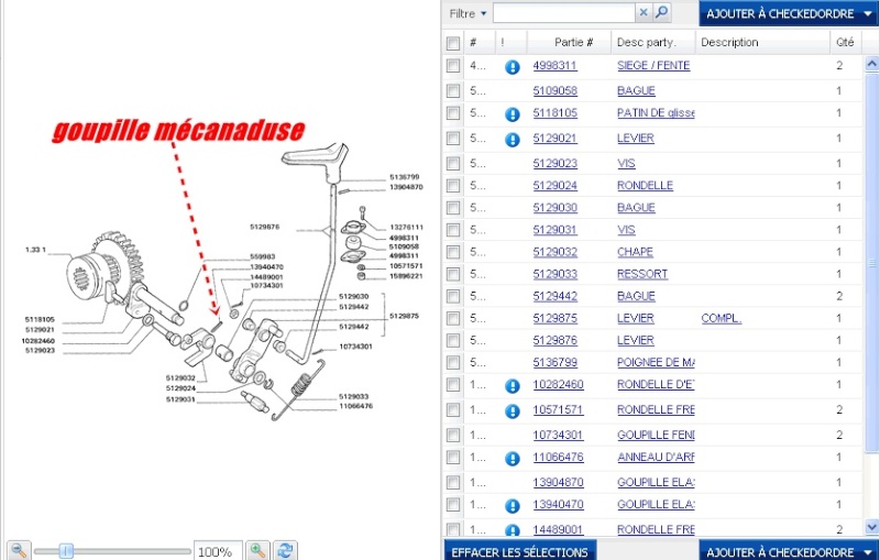

bonsoir , a tu regardé si la commande n' est pas décroché de sur le boitier de transfert
a + Thierry

bonsoir , regarde si la goupille mécanéduse n'est pas cassé  si tu actionne le levier de haut en bas , et regarde si l'axe tourne correctement  ou essaye de passé un fil de fer dans la goupille pour voir si elle est cassé
a +Thierry

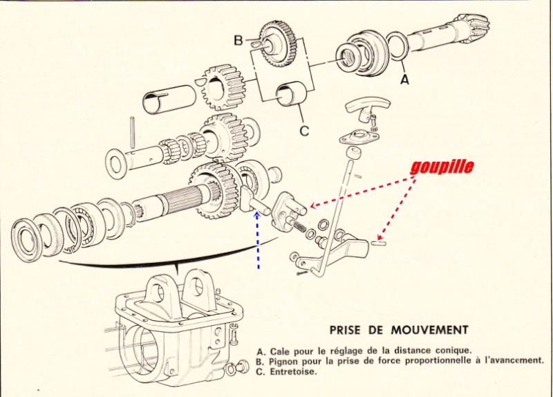

comment tient la petite pièce qui permet de déplacer le pignon?
la fourchette qui sert de butée bouge bien donc je pense que la goupille est bien en place.
a+ patrick

re tu a passé un fil de fer dans la goupille mécanéduse ??????
pour l'axe il emboité dans son support j'ai jamais vu cassé mais peut être je me trompe si la commande est correct il faut vidangé la boite et pont et déposé le boitier de transfert

re , non se n'est pas compliqué de démonté le boitier de transfert , comme je l'est dit il suffit de vidangé , et de monté le boitier  tu n'a pas de repaire  pas de calage et une fois déposé tu peut voir le fonctionnement
ATTENTION  a la dépose et le repose de ne le pas le prendre sur le coin du nez :bounce:
a + Thierry
