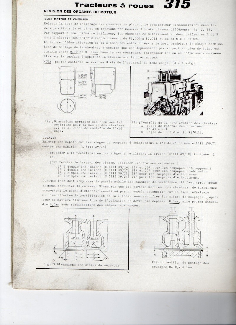

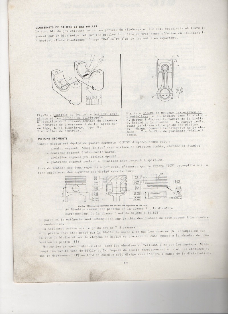

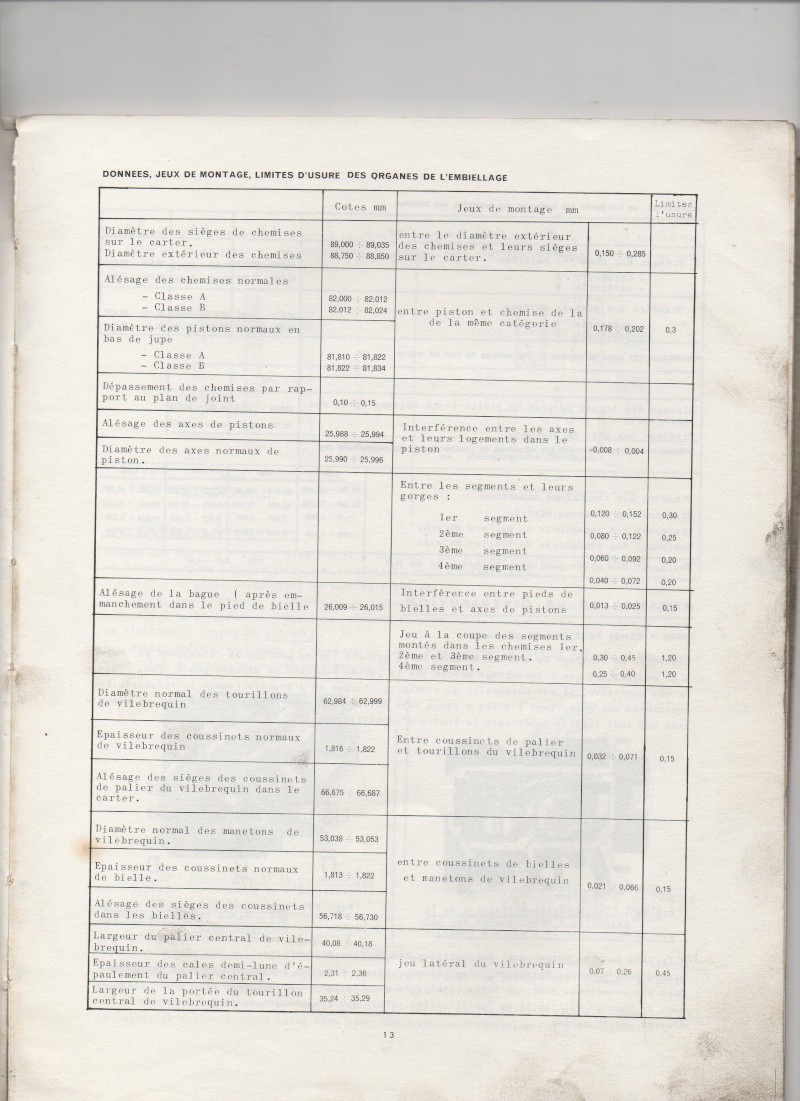

Quelques cotes
Messages : 10281
x 231

merci a toi j'ai la doc complète ! :lol!:
mais la hauteur des pistons par rapport aux chemises n'est pas indiquées....
je la connais par coeur...
