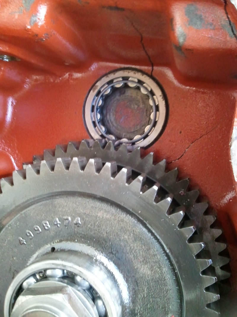

la commande prise de force a gauche cote siège reste au neutre donc pdf hs peut être une  clavette cassée ou autre pas trop d idée la dessus fendeuse modifier après cette panne( hydro du fiat) gros bruit et plus de pdf
panne beaucoup plus grave tous le bloque arrière est fendu donc
hier démontage du bloque arrière ou vient ce fixer le trois points et la chape d attelage et la sortie pdf , tous est dévissés m est il ne veut pas sortir s écarte de 3 ,4 cm l arbre du pdf bloque ( que faut il faire pour sortir cette pièces .
teste de soudure d une fissure sur le tracteur ( pas facile de nettoyer la pièce correctement huile et peinture la soudure accroche , la matière du bloque ( alliage , fonte ,fer doux ) ????
si une ou des personne peuvent m aider merci d avance .

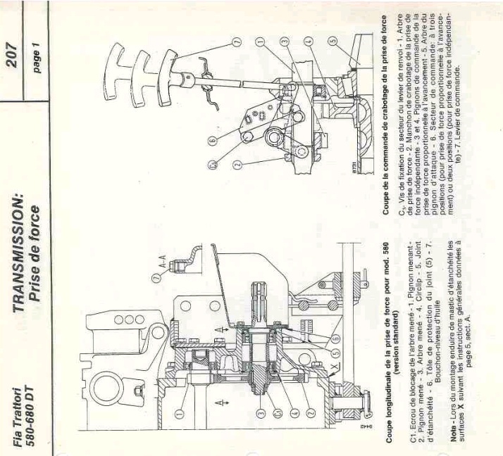

pour sortit la partie PDF il faut faire levier avec un pied de biche ou un démonte pneu entre le carter PDF et la transmission et faire attention que le levier de sélection PDF soit mis enclenché sur moteur pour évité que le manchon tombe dans la boite
voici quelque éclatées
a + Thierry

une partie du bloque est démonté(totalement hs ) il  me reste l arbre pdf a sortir et il refuse le roulement du fond est en deux parties donc hs et derrière celui ci y a comme une pièce  qui bloque . y a t il une méthode a faire ou est on obliger de lever la cabine pour un axé par dessus. la commande du levier prise est a trois position avancement neutre et 540tr pas de commande pour le 1000tr juste un bouton poussoir entre la prise a cannelure et la platine de sortie du tracteur je suppose qu il faut une rondelle entre les deux pour l actionner .
n ayant pas un besoin de la pdf je veut enlever tout les pièces pdf et le le bloque complet arrière et le remplacer par une plaque acier de trois centimètres d épaisseur souder deux plaque pour le trois point avec 2 position comme a l origine et souder la chape d attelage réglable sur cette plaque en théorie en pratique a voir pour le cheminement de l huile  plus d arbre pdf et de roulement en haut donc passage de huile  .

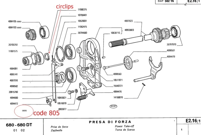

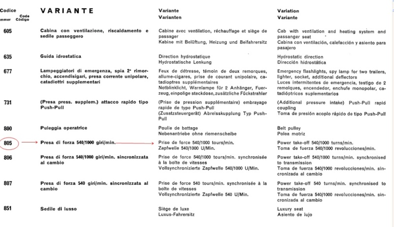

 ton bloc arrière  est équipé du régime 540 et 1000 trm  et tu n'a pas la proportionnelle a l'avancement  vu les photo que tu nous montre
pour l'arbre il doit sortir vers l'arrière le seul circlips qui il y a sur l'arbre est derrière le roulement donc il ne gène pas
autrement une plaque de 30mm  je ne pense pas quel va bougé et il faudrait mettre des fer plat  sur champ a l'intérieur a l'horizontale  pour la renforcé
après il ne lui faut pas lui accroché de grosse charge derrière
a + Thierry

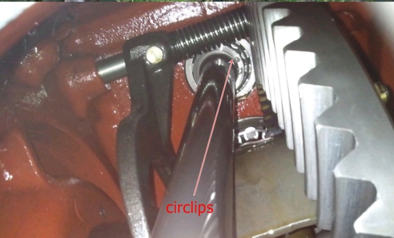

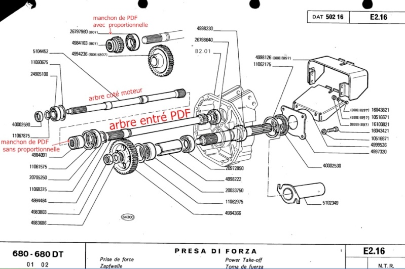

pour le roulement il y a qu'un circlips qui est derrière le roulement on le voit sur la photo
voici la nomenclature qui va avec le schéma
a + Thierry
Ton arbre sort comme cela : la difficulté vient qu'il est tordu
normalement le bloc sort avec l'arbre pour démonter les pignons 540 1000 tu as du passer beaucoup de temps
