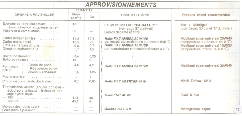

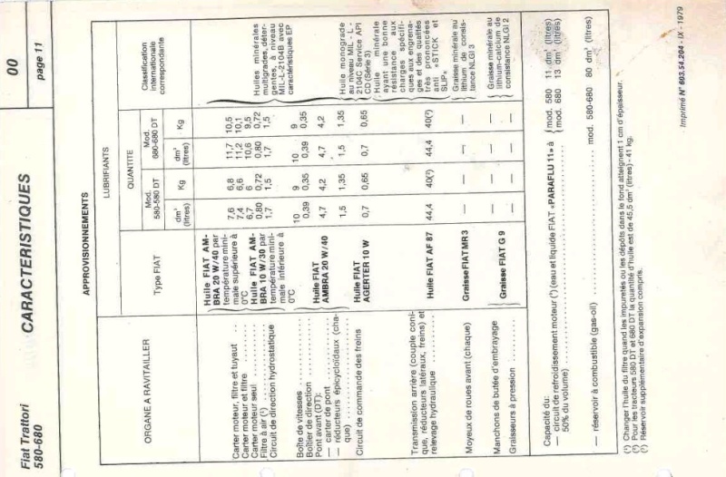

normalement tu doit etre a entre 40 et 44 L pour le pont et 10 L pour la boite , soit que tout n'a pas été vidangé et tu la fait tourné le tracteur et refaire le niveau après
voici la liste de ravitaillement 580 / 680 du manuel atelier

quantite dhuile pont
Message non lu par jean85 »
la vidange a été total mit en vidange début de semaine et ayant ouvert tout le bloc ar et la trappe de visite frein a main j est tout évacué l huile , le filtre hydro a été démonté .
mon fiat n a pas de réducteur en bout de pont et sur la doc y a relevage pont frein réducteur latéraux .
au bouchon de niveau sous le tracteur a 30 litre d huile dégueule et a la jauge quasi max donc remit 5l , après démarrage petit tour laisser reposer et le niveau jauge 1cm au dessus du max (pas de réducteur latéraux)je verrais çà après le joint de trompette (filtre et huile neuve .
pour la boite de vitesse 12l pour être au niveau bouchon .
A+
Messages : 10238
Les réducteurs latéraux ont la meme huile que le pont et le relevage
le tableau fait état des DT (4 roues motrices)

JJ tu sais comme moi que la différence entre un 2RM et 4RM la différence n'est pas énorme le boitier de transfert n'est pas volumineux voici le tableau d'entretien
après tout dépend de quel boite il est équipé
