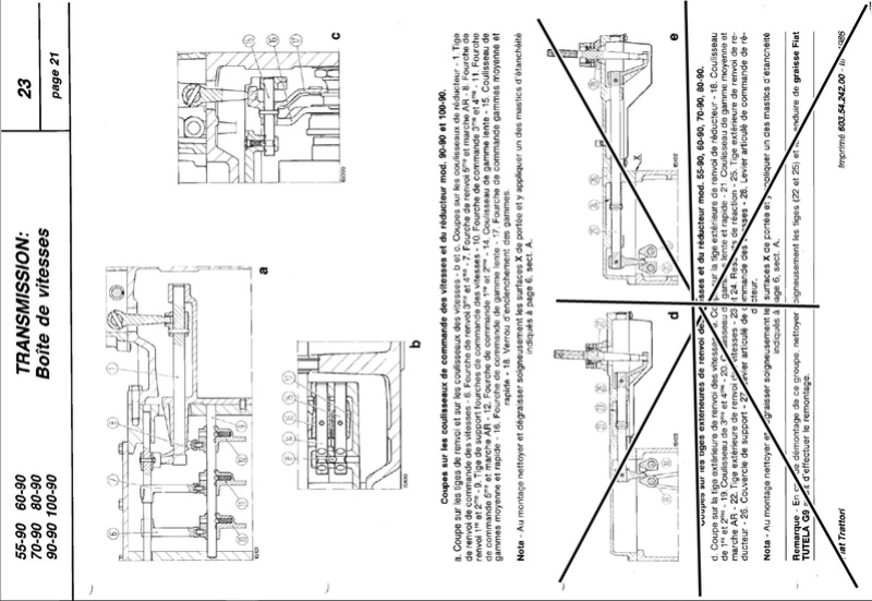

Ton levier de vitesses est il bloqué ?
Ton levier de gamme ?

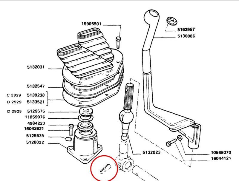

s'il s'agit d'une goupille tu en as plusieurs  la premiere est à la sortie du levier et ensuite les autres imposent de démonter la plate forme
le niveau de boite est le plus prêt du support avant et quant tu l'enleves l'huile s'écoule ?
Bonjour, les 3 gammes passent très bien. La plate forme dont tu parles, est-ce qu'il s'agit du couvercle de la boîte situé sous la cabine?

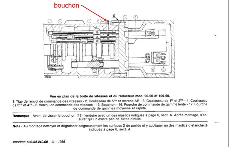

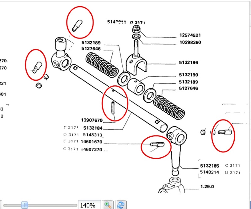

tu a bien regardé toute les goupilles  ( entouré en rouge ) ,  regarde du coté gauche  de la boite ( sens de marche ) tu a un bouchon et dedans tu a des ressorts et des billes et regarde une fois le bouchon enlevé ci la vitesse peut se décroché
a + Thierry
