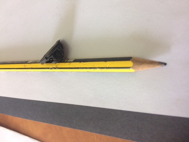

Du coup, à chercher un peu (et avec un peu de re-démontage...) nous avons réussi à trouver la panne !
Je vous explique (ainsi que quelques photos), on ne sait jamais ça pourra toujours peut-être servir à quelqu'un d'autre !
Le problème était un excès de pâte à joint lors de la fermeture de la boîte de vitesses, la pâte s'est logée au niveau du trou de la "tringlerie" et à obstrué le passage pour pouvoir passer la vitesse N°2. (Désolé pour mon vocabulaire mécanique un peu hésitant)
Du coup, lors du remontage, attention à ne pas "sur-jointer" !
Ci-joint les photos du bout de pâte satanique ! :*

Pour extraire le petit bout, je ne suis même pas passé par le couvercle du dessus.
De par dessous, j'ai désaccouplé la boîte et le bloc ou se trouve l'inverseur en calant le tout par en dessous et juste en réussissant à écarter de 2 cm... un peu la mission pour rejointer correctement mais ça à l'air d'aller...
