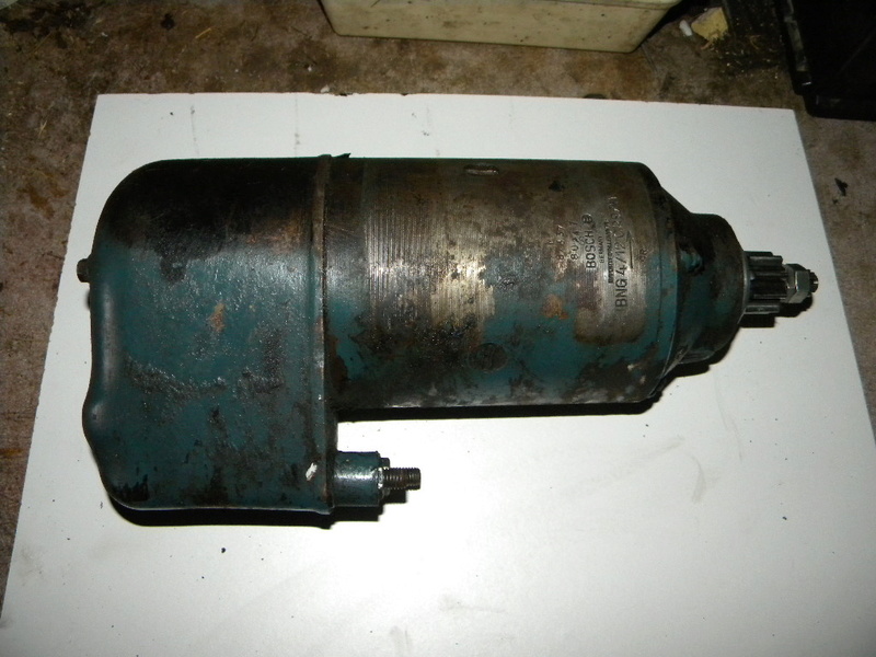

Bonjour tout le monde,

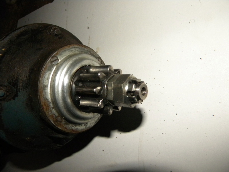

Bon, j'ai eu un souci aujourd'hui. Lors du démarrage ce matin, quand le moteur c'est lancé, j'ai entendu deux claquements. Sur le coup je n'y ai pas prêté plus d'attention que ça. Puis dans le cour de la matinée, le claquement c'est fait plus entendre. Je suis allé vite fait chez mon mécano, et il me dit que cela vient du démarreur :oops:
Je l'ai donc démonté :

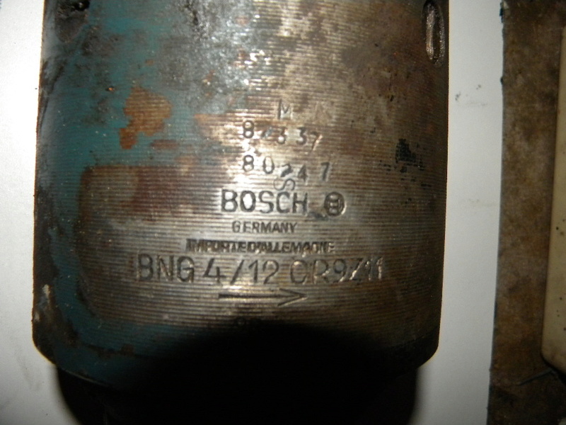

J'ai cherché sur le net un adaptable : je n'ai pas trouvé. Un Bosch coûte un bras. D'occasion, je n'ai pas trouvé non plus. Si vous avez une/des pistes, ça serait cool....... :?:

Re: Someca DA50L

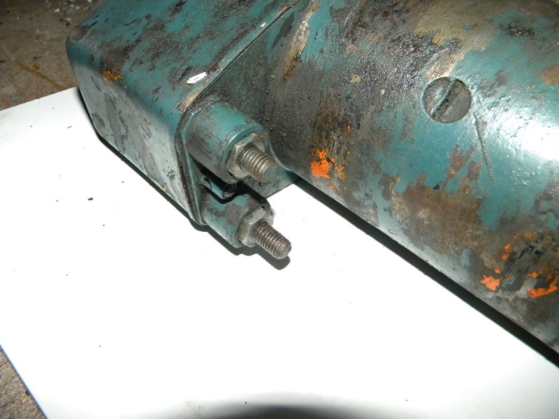

Ce genre de démarreur à induit coulissant a un cout tres élevé
tu devrais commencer par enlever le capot et de regarder si ce n'est par la plaque de contact qui est défectueuse

Qu'est ce que tu appelles "la plaque de contact" ? Il faut que je dévisse les deux vis à l'arrière, c'est ça et que je vois ce qui se passe à l'intérieur ?

OUI c'est bien cela

J'ai enlevé le capot arrière. Montre moi ce que tu appelles "la plaque de contact" :oops:
Messages : 10281
x 231
Re: Someca DA50L
Dans un premier temps j'aurais nettoyé le collecteur et bien regardé les balais
la plaquette semble bonne
tu l'as fait fonctionner ?

Démonté ? non, je ne l'ai pas fait tourné. Mais, sur le tracteur, ça claquait dur. Comme si des dents sautaient, n'accrochaient pas. Ca faisait un boucan d'enfer :!: :?: Le tracteur démarrait, mais au moment d'être lancé, il y a ces claquements qui font flipper quand même :o
