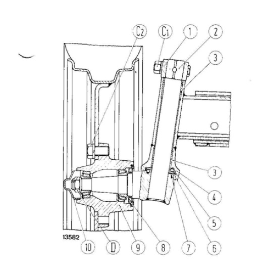

Bonsoir à tous,
Après une absence pour raisons familiales et fort de vos conseils, je me suis remis à la tâche et je crois avoir trouvé la cause ... mais pas la solution. Après avoir galéré un peu pour la boulonnerie de la roue, j'ai réussi à la démonter pour démonter ensuite la tête de fusée et là surprise, pas moyen de la faire tourner d'un iota même avec clé carrée et tube rallonge. En frappant la tête à la masse, j'ai réussi à la faire descendre de qqs millimètres mais c'est tout ... c'est plus la grippe c'est carrément l'angine.
Et je ne vois pas quoi faire, insister à la masse ?
Merci d'avance

En fait c'est ce que je t'avais indiqué plus haut
sur une direction hydrostatique (ou assistée) souvent l'on oublie de graisser les fusées
tu prends un bon morceau de bois bien épais et tu le mets sur la fusée et tu tapes avec un marteau tres lourd ou une masse
une fois la piece sortie un petit coup de toile emery de la graisse et tu remontes ensuite il faut soulever le train avant et graisser en tournant la direction ; elle doit sortir par le haut et le bas

Bonjour et Merci Excellum.
Incompréhensible. Après 2 heures d'effort, impossible de faire descendre la fusée. J'ai gagné 2 à 3 mm, c'est tout. Sur le plan horizontal, avec bcp d'effort et de degrip, grosse clé plombier et tube rallonge, je peux faire tourner d'environ 60° en forçant. Bien sur j'ai vérifié l'autre côté qui est parfaitement libre. J'en ai profité pour démonter aussi et faire un bon nettoyage et graissage. tout est nickel de ce côté là.
Je ne comprends pas et ne sais plus comment faire.
