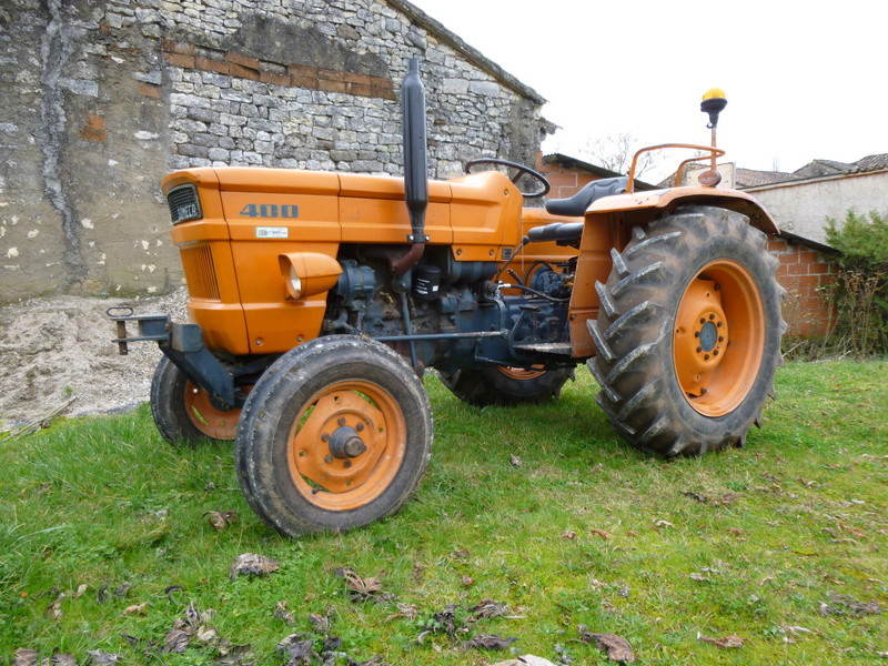

Bonjour, difficile d’enclencher la prise de force sur mon 400 ; pédale d’embrayage enfoncée bien à fond il faut attendre un bon moment pour actionner le levier sans craquement. Par contre pour débrayer aucun souci. A part arrêter le moteur pour enclencher la prise de force qu’elle solution me conseilleriez vous.?
