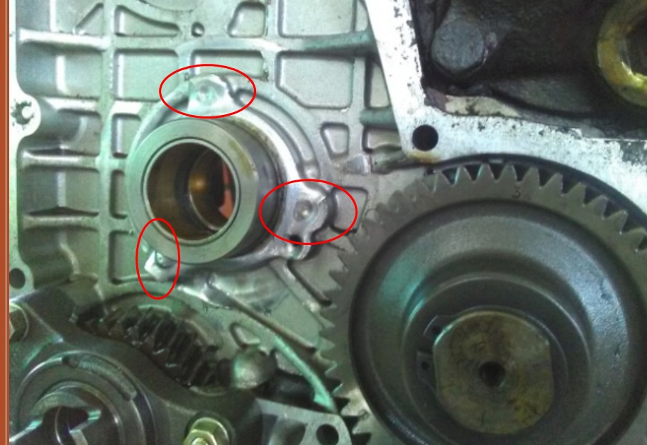

ce que je ne comprend ce que vois vue les rond rouge que j'ai mis je ne vois pas d'écrous pour tenir le moyeu et le renvoie d'angle de la pompe d'alimentation  et le pignon et l'arbre sont solidaire
pour moi il faut enlevé le moyeu ou ont voit les bagues , enlevé le renvoie d'angle de la pompe d'alimentation , remplacé les 3 goujons , puis enfilé le renvoie d'angle dans le carter de distribution enfilé le moyeu muni de son arbre serrer les 3 écrous , puis mettre le pignon

Pour thierry, je ne me sers plus du tracteur depuis 7 mois ou occasionnellement et je n'ai rien entendu qd je m'en suis servi mais oui, j'ai eu du bol que les boulons restent coincés derrière le pignon sinon ça aurait pu faire un sale boulot
C'est une pompe CAV, elle est en révision , pas mal de merde est passée dedans( erreur de débutant)
Il semble que les écrous qui serrent les goujons à l'intérieur du carter soient bien mangés! donc support de l'arbre à changer sans doute mais ce que je ne comprend toujours pas c'est que sur aucun des éclatés que j'ai ou que vous m'avez transmis, le pignon n'apparaît avec quatre trous . est ce que ça veut dire que ce n'est pas un montage d'origine ?

je t'es mis l'éclatée avec les références mais sur la nomenclature il y a bien 4 vis pour tenir le pignon avec l'arbre
