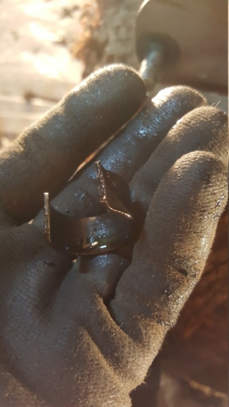

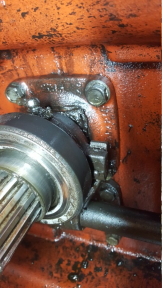

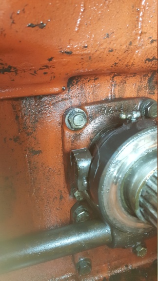

J'ai reçu mon embrayage j'ai pris un kit complet car même le mécanisme était fatigué bavures sur les trois doigts etc ...
Du coup j'ai le roulement pilote et le roulement de butée. Par contre pour ce qui est des petits clips ou ressorts qui maintienne le support de butée à la fourchette apparement impossible à trouvé selon mon concess new Hollande. Et il s'est renseigné pour le support complet en neuf prix 450€ht .il serait quand même bete de changé le support complet pour un clips de cassé.
Et d'après un de leurs mécano si Je remonte le support avec un seul clips c'est suffisant et au pire une fois le roulement de butée enlevé du support on pourrais avoir un bonne accès pour brasé ce clips. Sachant que ces clips sont rivetés au support .
Quand pense tu ? Ou bien saurait tu ou je pourrait trouvé c'est clips?

pour le clip tu devrais regarder dans le poids lourd

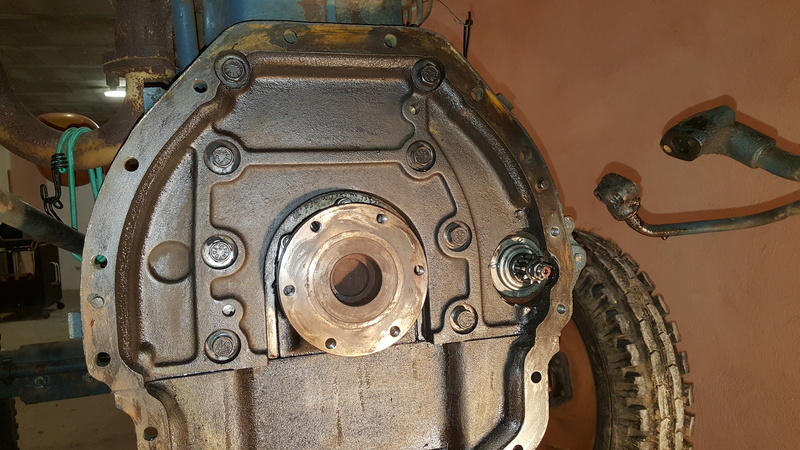

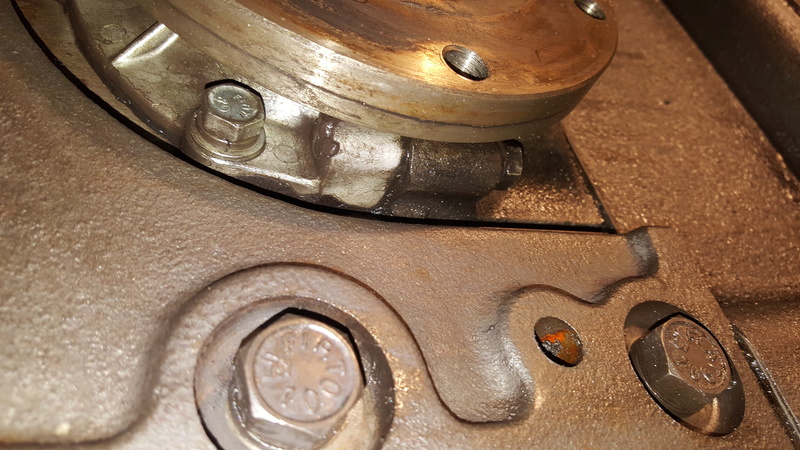

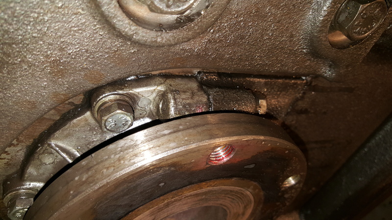

Par contre pour les joints tresses j'en ai 10 (des morceaux de 2 ou 3 cm ),j'ai bien démonté mon volant moteur et la je me retrouve avec la flasque sur laquelle le volant vient se fixer ma question comment fait-on pour changer les tresses? Que faut-il démonté pour y accéder je te mets des photos

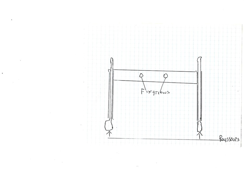

A l'époque tu avais un outil qui avait la forme d'un H et de chaque coté des poussoirs
si tu as un vieux concessionnaire ou mécano dans les environs ils ont peut etre gardé l'outil
apparemment tu n'as pas de fuite ?
cela se démonte en enlevant les 3 vis et celles (2) du bas mais pour mettre les feutres cela risquent de devenir plus compliqué tu peux essayer avec un tournevis
Re: Changement embrayage Someca 670 de 1969
Ok donc je démonte les deux vis du bas et les trois du haut et la plaque doit s'enlever . Pour ce qui est de mettre les tresses elles sont si compliquées à rentrée sinon je peu fabriqué l'outil si tu peux me fair un croquis.
