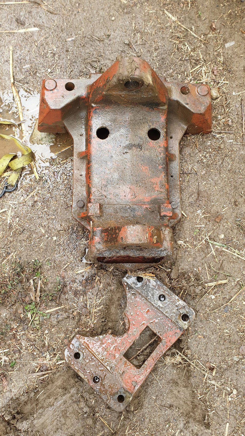

J'ai un berceau de fiat 670v cassé qql un sait sur quel autre modèle je pourrai le chercher ?.....
il a été soudé a la baguette inox mais ça n'a pas tenu

c'est le berceau avant ou la cloche de la boite de vitesses ?
une photo pour nous montrer la cassure
normalement les versions étroites ont des pièces communes aux standards
670 = 680 = 780 pour certains carters sauf trompettes ext

voila des photos du berceau et de la casse
c'est le berceau avant "balancier"
Messages : 10226
Re: Berceau 670
normalement c'est le meme que les modèles standards
ce que je t'ai indiqué plus haut 670 = 680 = 780 2 roues motrices
ce qui peut changer sur les modèles standards tu as une fixation pour les deux longerons en tole
un dernier point ce forum est un endroit convivial et gratuit et il est important de le faire vivre
tu fais quelle activité avec ce 670 ?

J'ai l'impression que les berceaux de modèles fruitier ou vigneron sont plus court que les tracteurs standards.

Aie... , c'est peu être du "standard" mais d'un modèle en dessous du 670?

salut a tous demande chez targon en gironde il doivent avoir sa
