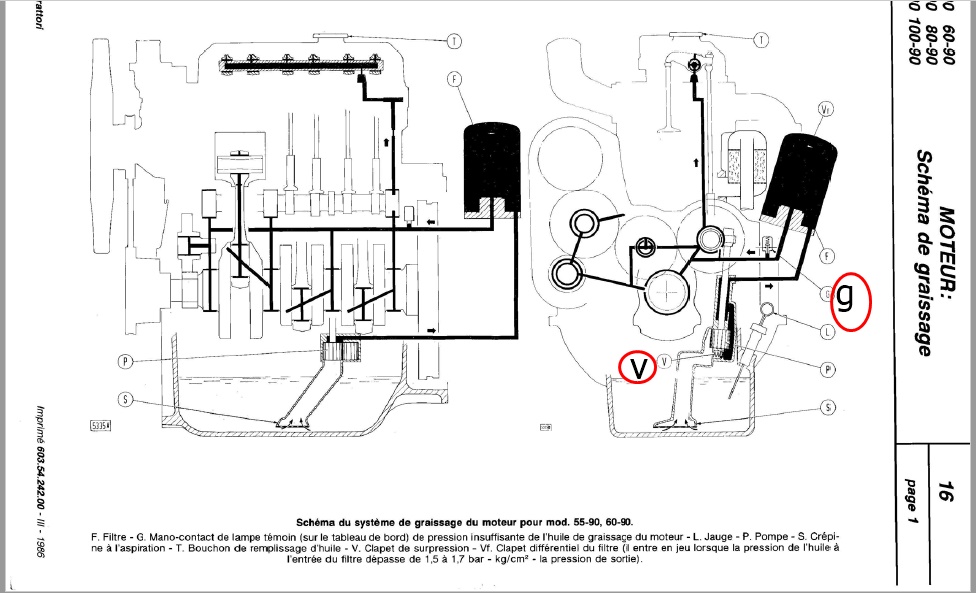

Ça a commencé en octobre 2016 et je suis embêté tous les hivers, comme je l’ai écrit dans mon second message.
Je n’arrive pas à faire le rapprochement entre le clapet V de la figure 23, qui est en sortie de filtre et le clapet de la figure 22 bis, qui lui, est en entrée de pompe, donc avant le filtre.
A mon avis, je me trompe peut-être mais le clapet de la figure 22 bis s’ouvre quand le moteur tourne et serait destiné justement à éviter que la pompe ne se désamorce quand il s’arrête… ? Il doit fermer un orifice quand le ressort est détendu (état repos). Si c’est ce clapet qui déconne, effectivement, ma pompe ne s’amorce pas immédiatement.
Qu’en pensez-vous ?
Qu’en pensez-vous ?

Je reviens à ce que je t'ai indiqué de mettre un filtre pour moteur à turbo (4 cylindres FIAT)
le probleme doit etre mineur sinon un défaut de pression d'huile occasionnerait automatiquement une casse de moteur
tu peux aussi avoir aces à la crépine facilement (voir la coupe)

le clapet de surpression logé dans le corps de pompe a huile est la pour décompressé le circuit en cas de colmatage de filtre ou circuit de lubrification obstrué ( repère V )
le clapet ( VF ) est la pour sécurisé le filtre en cas de colmatage
le mano contact est la pour signalé un bon fonctionnement du circuit de graissage de 1 à 3,5 ( Bars repère G )
c'est pas le moteur du 450 mais un moteur fiat 3 cylindres
pour ton problème comme je l'ai indiqué il faut la contrôlé avec un mano , autrement pour le problème de désamorçage c'est la pompe a huile qui se vide ( usure )
il n' y a pas de clapets pour le désamorçage

Bonsoir Thierry,
Merci pour l'info sur le fonctionnement du clapet sur le corps de pompe. Ma pensée était erronée. Par contre, ça alimente ma réflexion, si ce clapet restait ouvert ou partiellement ouvert pour une raison quelconque, la pression ne monterait pas en sortie de pompe. J'ai le manomètre 0-10 bars mais pas le bon raccord et je n'ai pas avancé aujourd'hui car il y a les "prévus" et les "imprévus". Ce qui me surprend, c'est qu'au début de ce problème, j'avais branché un tuyau sur la prise de manomètre et (sans résistance, bien sur), l'huile coulait bien.
Je vais essayer de résoudre cela demain.

La coupe que je t'ai mis est celle du 450 et tu peux accéder facilement à la crépine tu as un petit carter
sinon la position du clapet est la meme

Dans les 3 cylindres Fiat tu as les premiers (400 , 450 , 500 voire 540) qui ont le carter démontable comme indiqué sur le schéma que je t'ai mis
d'après les explications données il apparait qu'un filtre qui garde son huile (avec une seringue) permet une bonne pression
