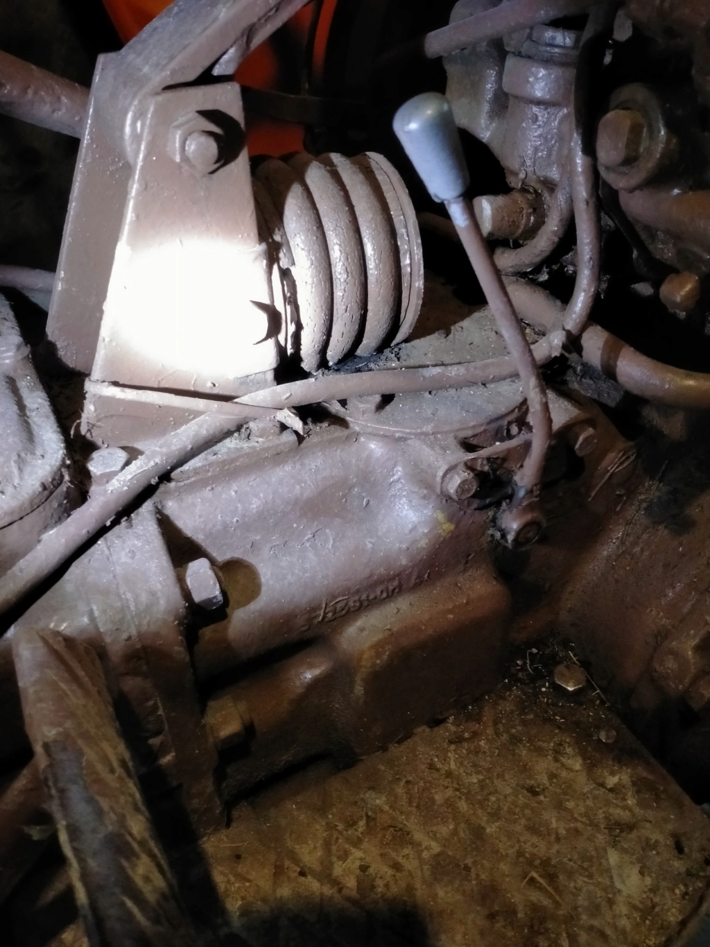

Je viens de démonter le capots sur le coté l'intérieur me parait jolie et entretenu (graisse) mais par contre j'ai 3 mm au niveau du tirant de débrayage au lieux des 2mm préconiserImage

J'essaye tant bien que mal de comprendre la mécanique donc j'ai repris un doc d'un autre sujet:
Moteur tournant le disque visible ou il y a le tirant tourne facilement (même a la main moteur arrêter) qd on embraye a mi course on aperçoit bien la sorti moteur qui s'arrête de tourner et quand on appuie a fond sur la pédale on vois bien que la pièce 5 du shema que j'ai mis en photo s'appuie a fond.
Au risque de dire n'importe quoi ne pensez vous pas que je devrait démonter le cache sous le siège du tracteur pour voir si un pignon n'est pas mort?

la doc que tu as pris est celle de l'embrayage déposé (donc tracteur désaccouplé ext)
celle que je t'ai mis te permet de règler l'embrayage (prise de force) par la trappe
mais apparemment quelqu'un a essayé de le faire ?
il faudrait comme nous t'avons indiquer plus haut savoir si le disque n'est pas coller
tu devrais pulvériser du dégrippant par cette trappe
avant de toucher au réglage il faudrait commencé par le savoir
je te mets le passage
