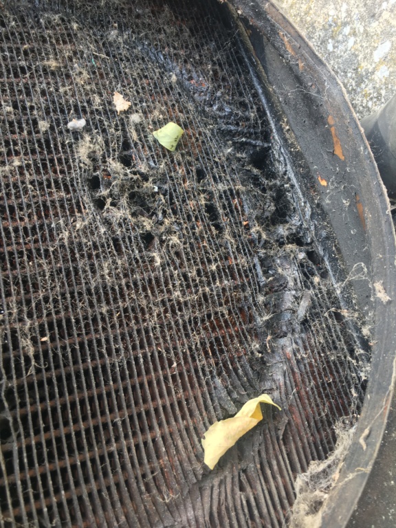

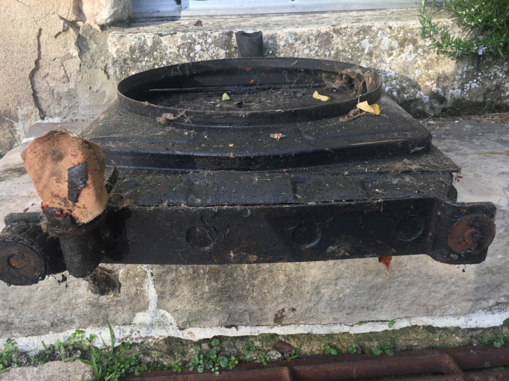

Je ne sais pas s'il marche, mais pour moi, il me parait hors d'usage
La boursouflure au bas de celui-ci, les ailettes fraisées par les pales du ventilateur me refroidissent à l'idée de le remettre en place !
Et puis, n'y a-t-il pas un bouchon de remplissage sur tout bon radiateur qui se respecte !!??

NON je voulais simplement savoir si ce brave tracteur avait démarré ?
pour le radiateur il manque la collerette pour le bouchon
tu as deux solutions :
1 occase ou tu l'emmènes à réparer
