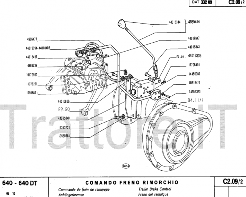

Re: Benne remorque
Non , le trait rouge, c'est pas le refoulement, c'est l'arrivée depuis la pompe. Le distributeur de freinage est sous les commande de relevage, au niveau de la trompette droite.
Le levier que tu vois sur la vue que tu viens de mettre, tu n'en tiens pas cas, il remplace ton petit levier que tu as pour monter ou descendre le vérin .
Le relevage comme tu as est en simple effet, c'est -à-dire qu'il ne force que pour monter, la descente se fait naturellement par le retour que tu fixe sur le bloc relevage. çà te suffit.

Re: Benne remorque
Je viens de te répondre avec le tracteur 600 d'Alain. Excuses- moi le rouge pour le 600 c'est l'huile qui vient de la pompe et qui va au distributeur (valve) de freinage .
Sur mon tracteur le rouge alimente la prise pour lever ou descendre la benne.

Re: Benne remorque
Bonsoir Max, distributeur et prise frein de remorque.

Re: Benne remorque
Je l’ai d’ailleurs installé. C’est un distributeur de freinage venant d’un someca 540.
