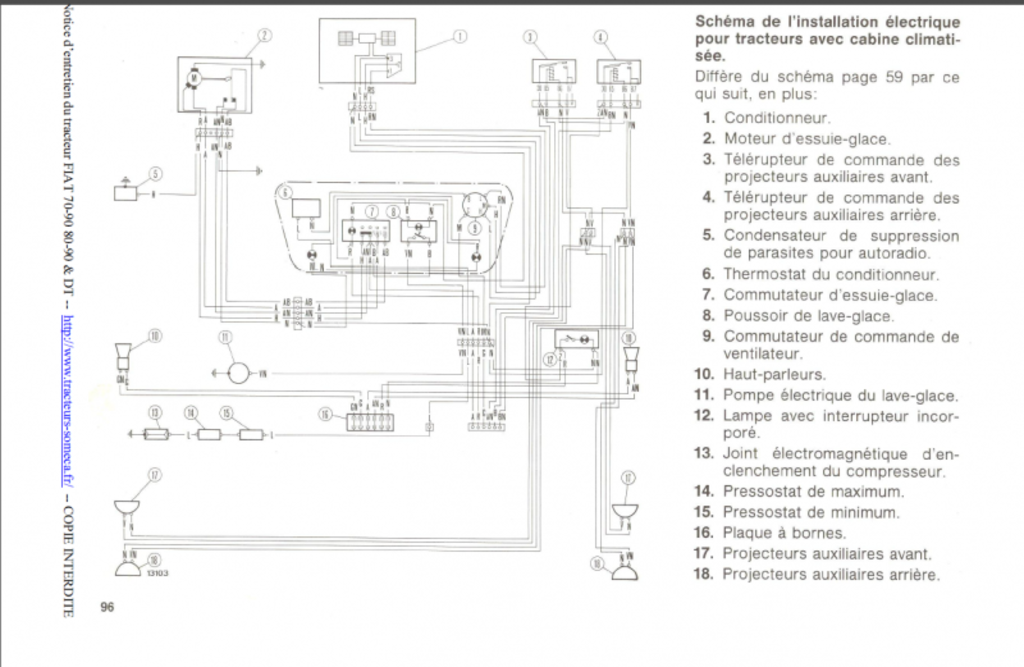

sur mon 82-94

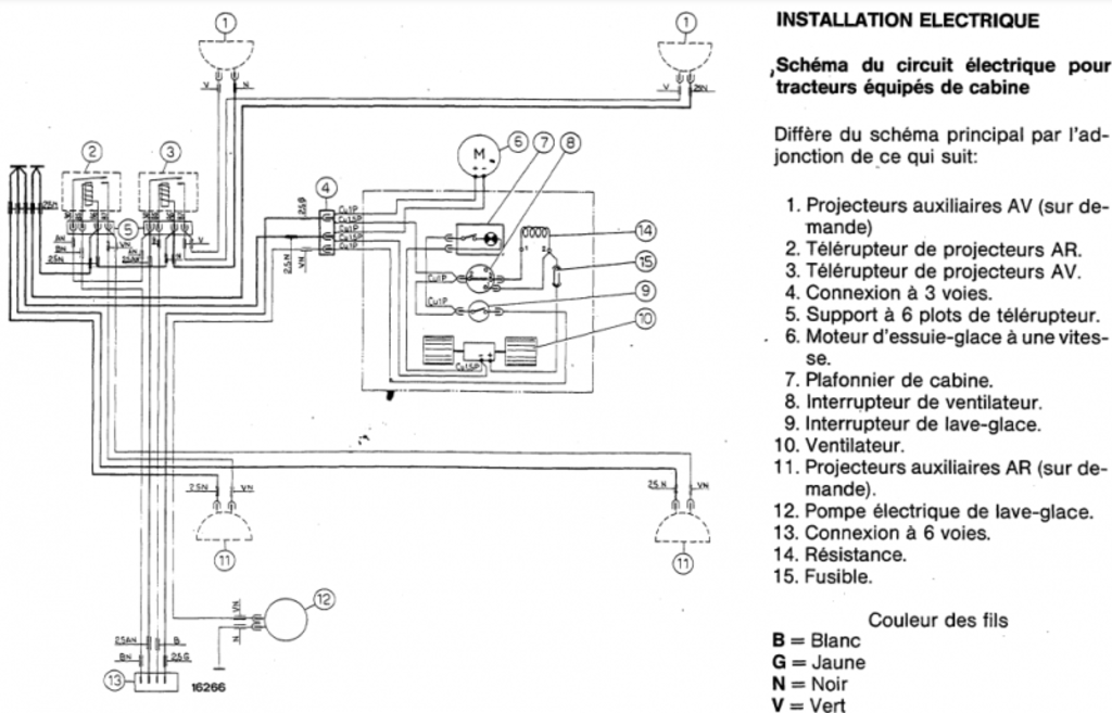

après avoir démonté le coffre qui contient le ventilateur de chauffage, j'ai constaté que le ventilo avait été branche en direct sans passer par la résistance, j'ai commandé les pièces, par contre je n'ai pas le schéma de branchement, il y a 3 connexion à l'interrupteur, 4 à la résistance, et 2 au moteur...
je serai preneur pour un schéma du style "l'élèc pour les nul" :)
merci...

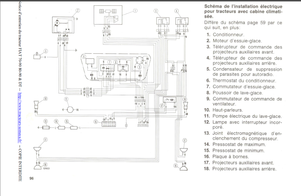

Bonsoir, voici ce que j'ai trouvé pour le 90-90,100-90 ( agrandi si tu veux). cabine PF. J'espère que çà va t'aider.Bonne chance.

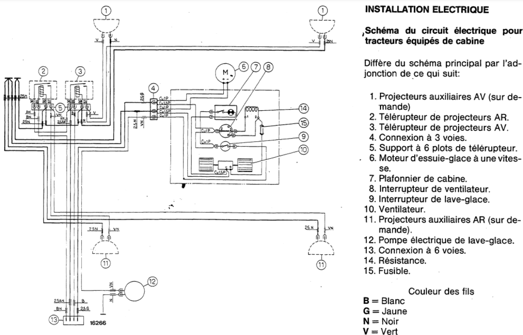

voici le schéma de cabine de la série 70 -90 qui doit correspondre a la série 94 aussi

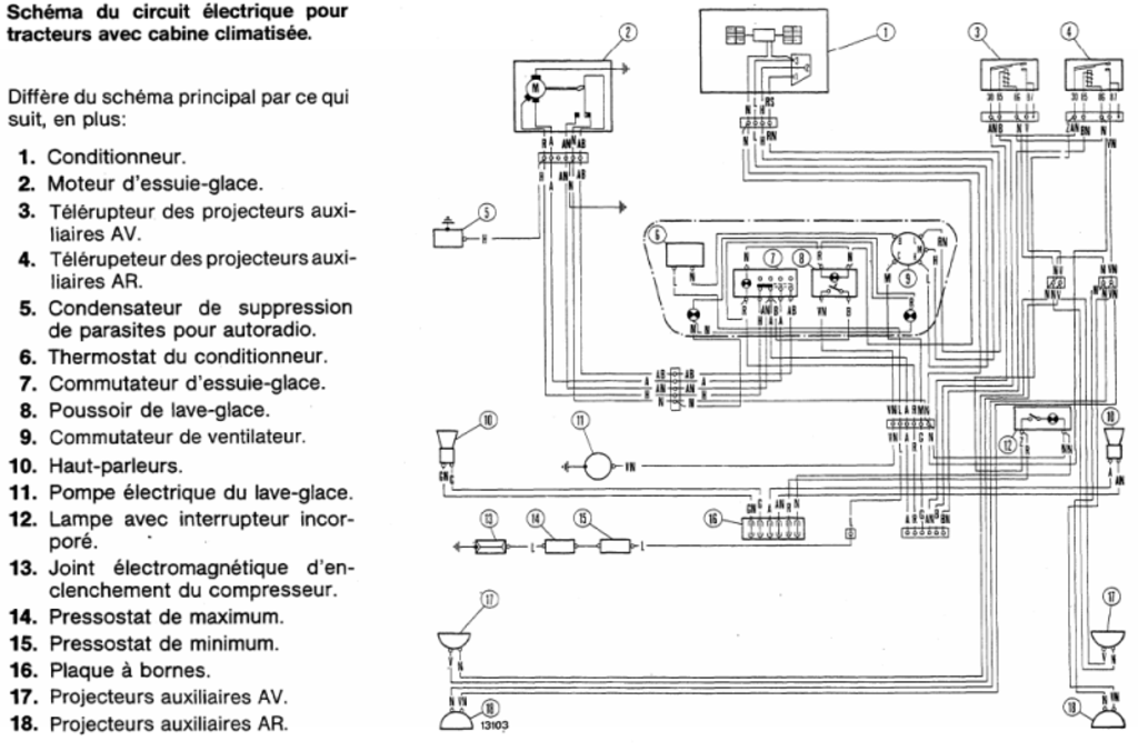

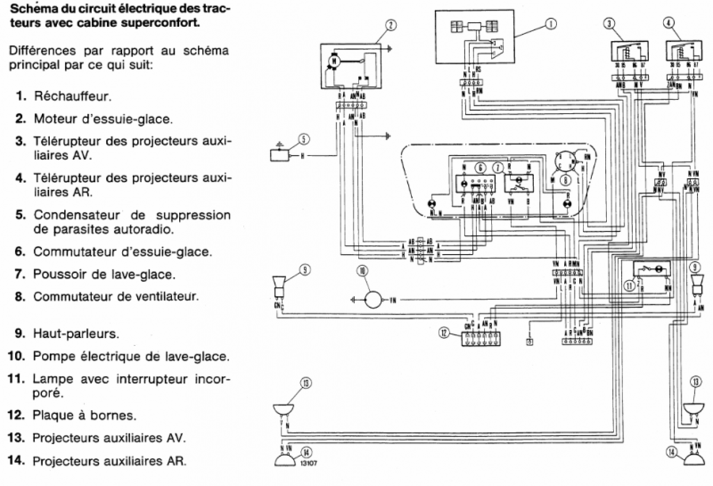

voici la suite:

merci à tous, bon pour le moment cela fonctionne,
