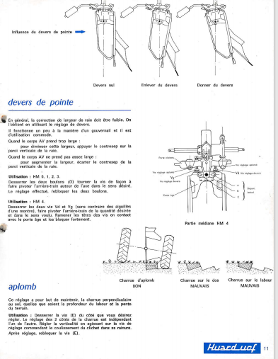

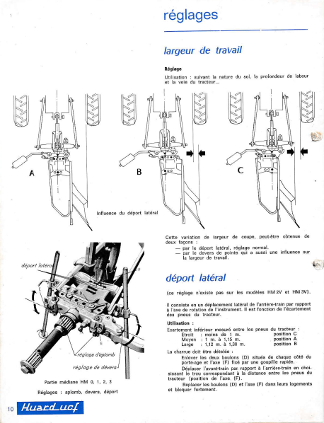

La charrue est réglée en déport latéral étroit.
