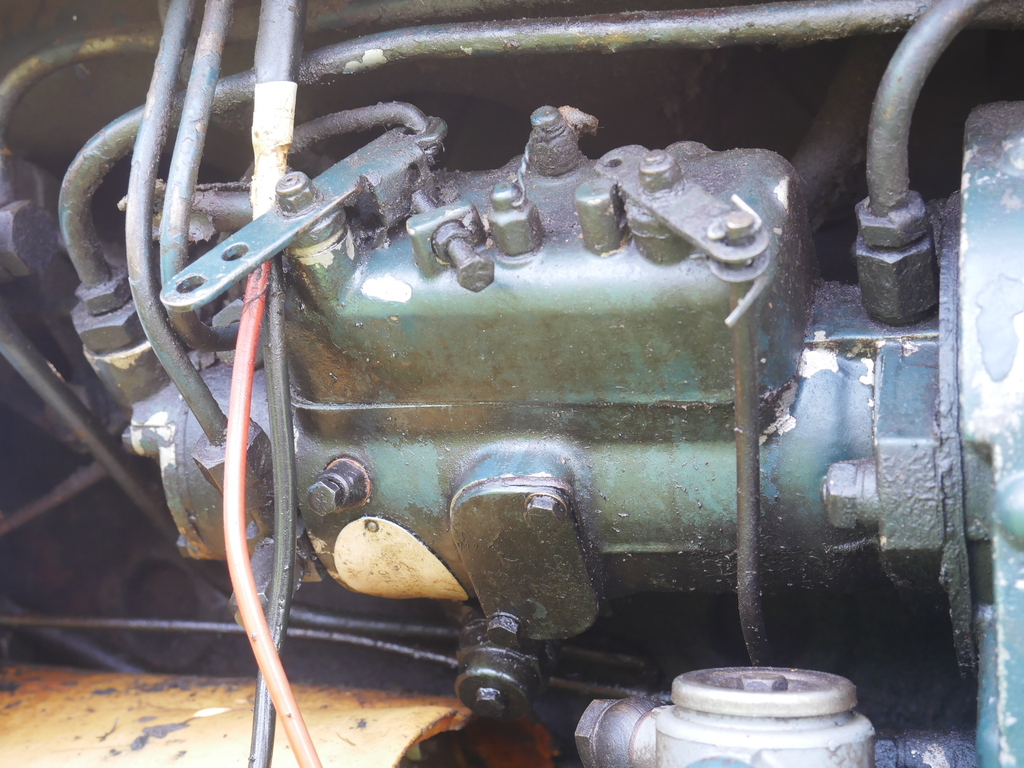

A part ça le problème est que j'ai changé les filtres (huile, et gazole), et derrière impossible de le redémarrer.
1-j'ai amorcer
2-purge des filtres à gazole (au dessus du démarreur et à côté du radiateur), des vis sur la P.I.
3-dévissage des têtes d'injecteurs et la pas de gazole qui gicle même un avec un petit coup de démarreur.
4- la pompe d’amorçage fonctionne bien j'entends le circuit retour qui retombe dans le réservoir.
5- j'ai une micro-fuite sur la P.I (photo jointe) mais ça devrait pas empêcher le moteur de démarrer. la fuite est sur la vis de tirette d'accélérateur
Donc pour résumer :
-je soupconne la pompe injection de m'avoir lâchée?
-les injecteurs sont bouchés/encrassés?
-Peut un problème d'admission d'air qui empêche la combustion?

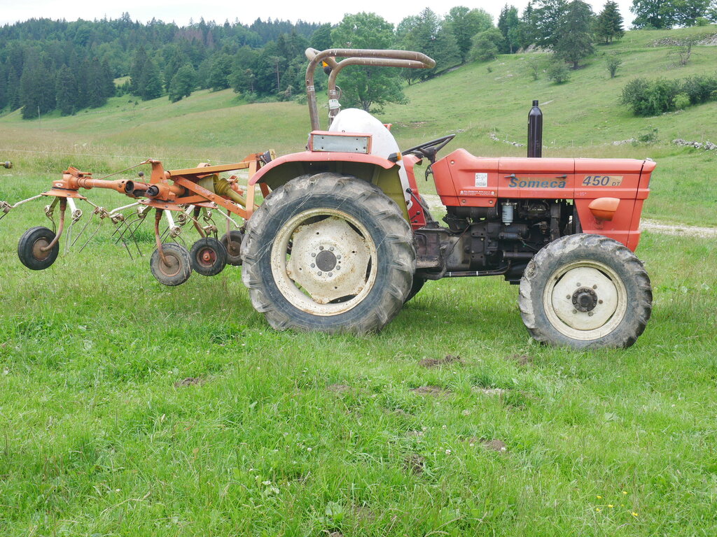

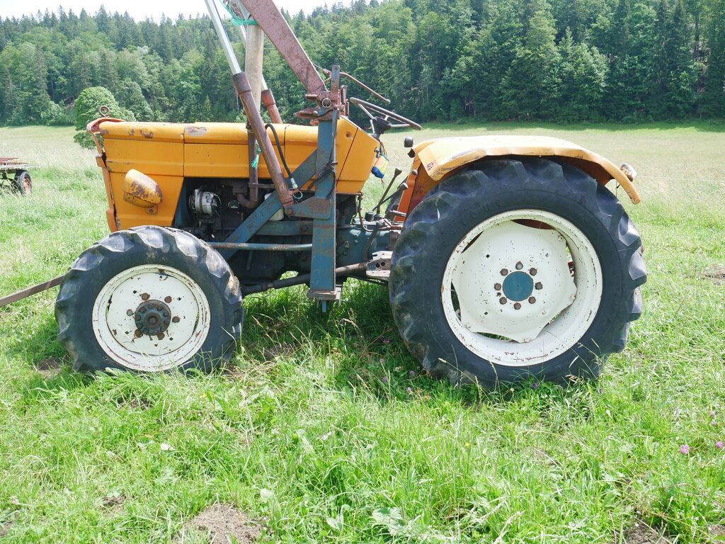

Pour info.
Il y a aussi son petit frère qui lui se porte comme un charme, mais il a bénéficié d'un traitement plus favorable que son ainé.

le deuxième est un 450 N ou pas ?

pour le deuxième 450 il a 1 ou 2 leviers de vitesses ?
et si cela se reproduit la panne est bien la
