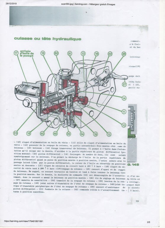

Il faudrait voir les clapets 17 , 18 , le ressort 50 et la manette de la sensibilité n'a pas été bougée ?

Salut Fabrice, tu avais des problèmes l'an dernier l'orifice 93 trois quart bouché
https://fiatagri.fr/viewtopic.php?f=7&t=2708&start=10
1 er temps: vidanger et changer le filtre ( à force de le nettoyer il perd de l'efficacité). Je mets de la Elf BF 16, bref de la multifonctionnelle mais çà tu le sais.
J'avais le problème du tuyau , une fois les joints des bras changés, çà va.
Il faut qu'il y ait un bon équilibre de pression à l'intérieur du bloc . L'orifice 93 est calibré.
2 è temps , si çà marche pas :Voir si la tringlerie extérieure et intérieure est conforme et les clapets( déjà dit)
