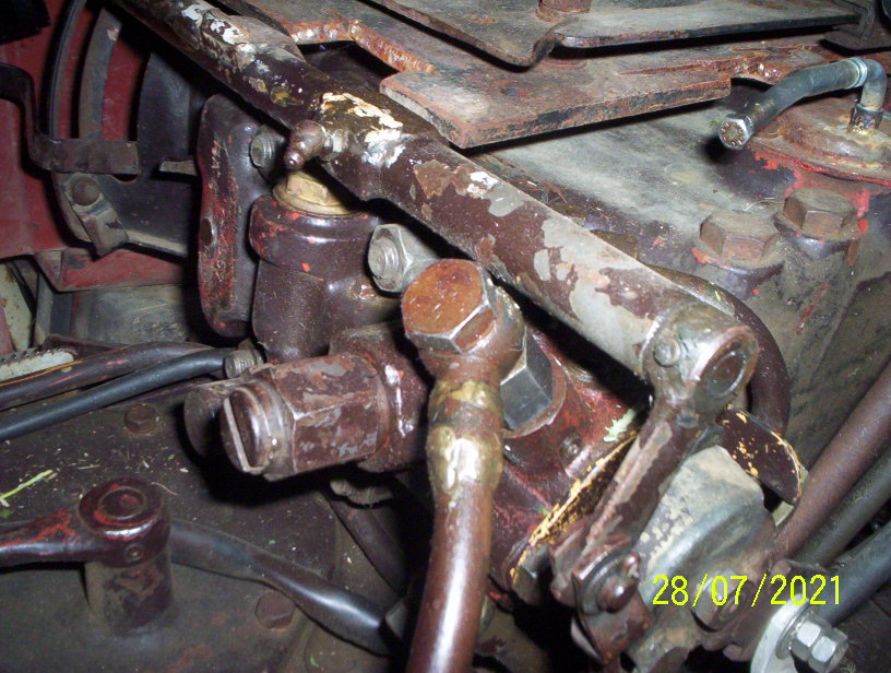

Salut, j'ai colorié en bleu l'adaptateur 576233. Tu dis que le levier fonctionne dans un sens, donc pas en double effet.Je t'ai dit de démonter l'adaptateur pour changer les joints cuivre 10278660(les2),10260060 et le torique 14458080 .Pour le faire, il faut libérer la fixation des prises, la commande du distributeur qui passe sur le tuyau .Ensuite dévisser les 2 tuyaux. Extraire.Voir l'état intérieur du distri et enlever le petit joint cuivre.
Pour le remontage, visser les raccords à la main et bloquer à la clé.

Comme je l'ai déjà écrit le tuyau empêche le levier d'aller jusqu'en bas avec un adaptateur qui n'a pas été scié , de ce fait mauvais fonctionnement.2 photos sur mon tracteur avec le levier en bas quasiment(poids dessus).

Salut, c'est pas possible que le tuyau passe dessous s'en que l'adaptateur ai été scié .Le mouvement du levier doit être gêné par le tuyau.

Salut,
pour moi il n'y a pas d'adaptateur... sur la photo, ce que tu as entouré en bleu c'est l'angle du corps de distributeur.
du coup, s'il n'y a pas d'adaptateur, pas de double effet ?

Re: pression distributeur Someca450
Ok, je préfère donc monter l'adaptateur et modifier le tuyau ou mettre un flexible à la place. Bonne chance.

encore une question...
à la place de l'adaptateur d'origine, une vis creuse hydraulique ça ferait l'affaire ?
il faut bien boucher en bas et que l'huile passe sur les cotés et étanche en haut: non, mettre l'adaptateur.
Tu vas chez un concessionnaire New Holland ou un dépositaire , ou sur internet.

j'ai mis plusieurs fois sur le forum la "cheminée" pour mettre le distributeur en double effet et
notre ami CRITER avait trouvé un fournisseur pour cela
si tu mets une vis creuse sur le distributeur cela ne fera qu'un retour
