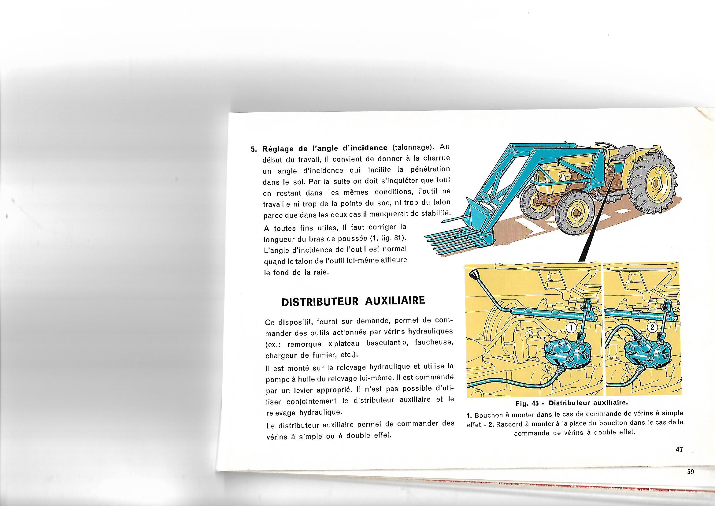

par contre, je comprends pas bien le montage d'origine :
c'est cablé jusqu'à la prise arrière, mais à la place de l'adaptateur il y a un boulon ?
effectivement quand j'appuie le levier, ça bloque contre le tuyau j'ai l'impression...
Messages : 9860
x 209
Re: pression distributeur Someca450
un boulon avec un joint !
quant les tracteurs arrivaient en concession le double effet était mis et l'on remplaçait le tuyau par un
bouchon pour le mettre en simple effet
et souvent ce tuyau + la cheminée partaient à la poubelle !

ok, ça explique tout. par contre c'est bizarre ce montage tuyau sous l'articulation de levier ? avec la cheminée c'est forcément impossible que ça passe, non ?

Salut, çà ne passe pas.

tu regardes si ta manette est bien positionnée

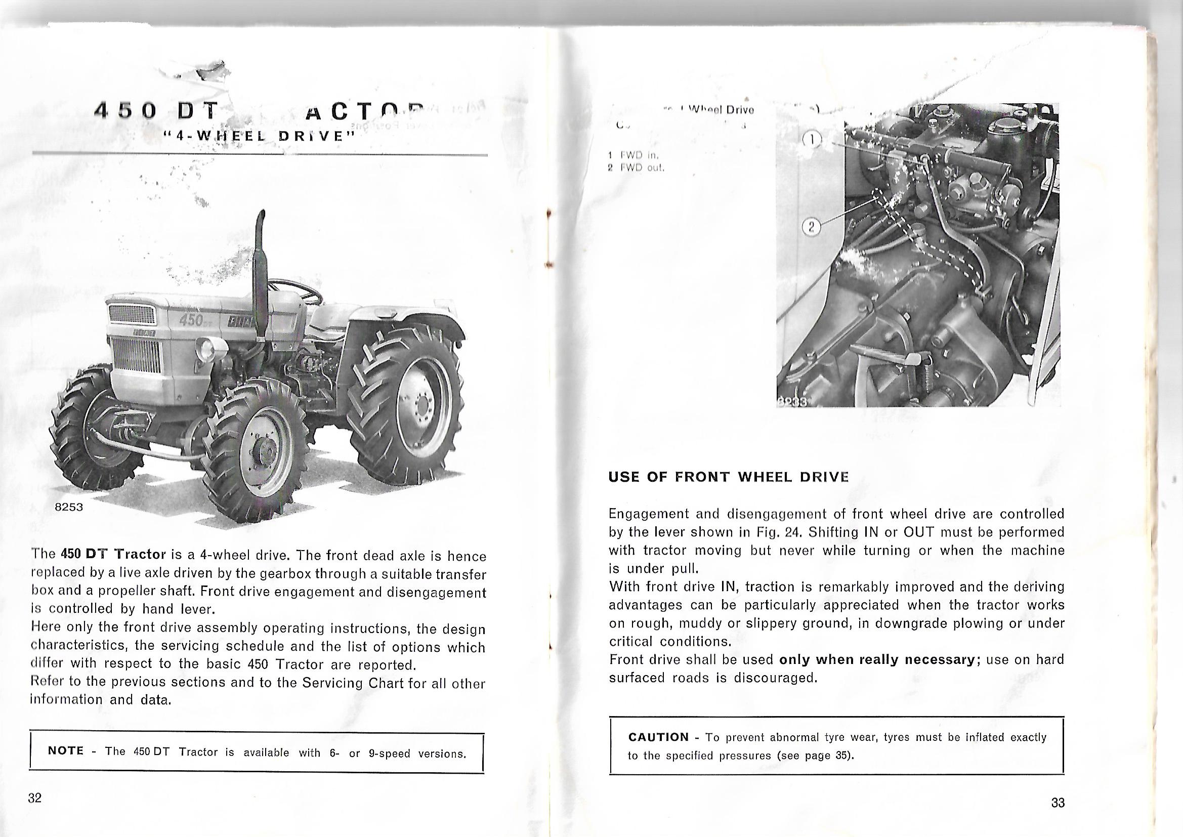

livret 450 roumain avec le levier
