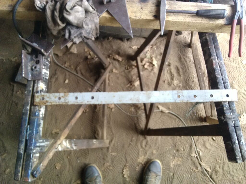

Aujourd'hui, préparation de la partie AV et du dessus.

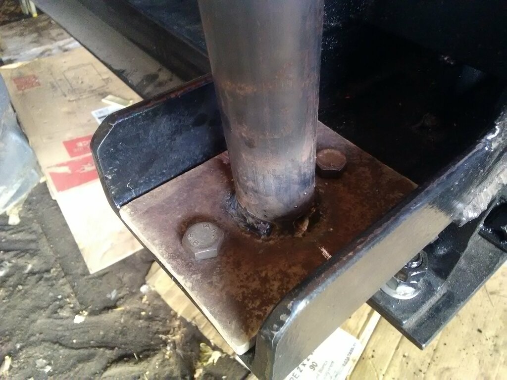

Bonjour, hier et aujourd'hui préparation des arceaux de devant avec barre de maintien au pare-chocs, glissières pour
la protection de calandre, attache du pot d'échappement en cas de prise avec 1 branche, préparation de petits
fers plats pour grillage latéraux des vitres latérales et moteur (enfin si j'ai le temps!! Ce tantôt, dépose de l'ensemble
pour peinture vu que tout est démontable (sa peut aider un jour... ::d ).
Messages : 1017
Re: Préparation petit carénage forestier.
Mince j'ai oublié les photos! :]

Un grand merci Bouc de nous tenir informé de l'évolution de ton montage et merci pour toutes ces photos. Bon courage pour la suite.
Juste une parenthèse: l'échappement bridé en haut, je le sens pas. Il faudrait un silenbloc ou équivalent.
