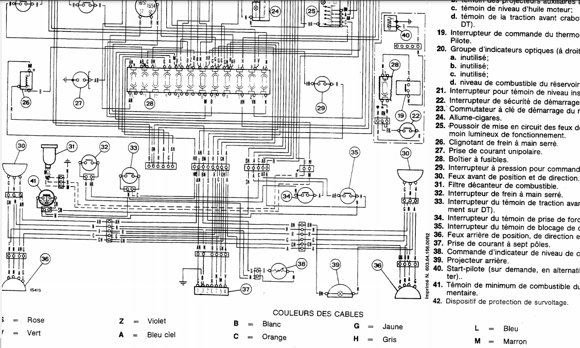

Je rencontre un gros problème sur un 100-90.
Je n'ai plus d'eclairage et donc plus de feux de travail.
J'ai les schémas électriques enfin le pseudo plan mais il n'est d'une pas clair et ensuite ne me permet pas de savoir qu'elles sont les broches à brancher pour les 2 interrupteurs (veilleuses / feux de position et feux de travail).
Est-ce que l'un d'entre-vous aurait un schéma de cablage des interrupteurs ?
Par avance, merci. :)

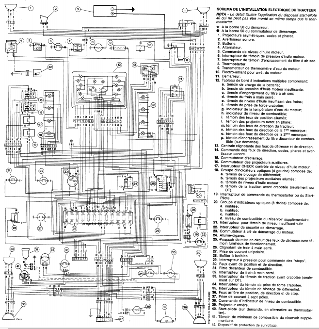

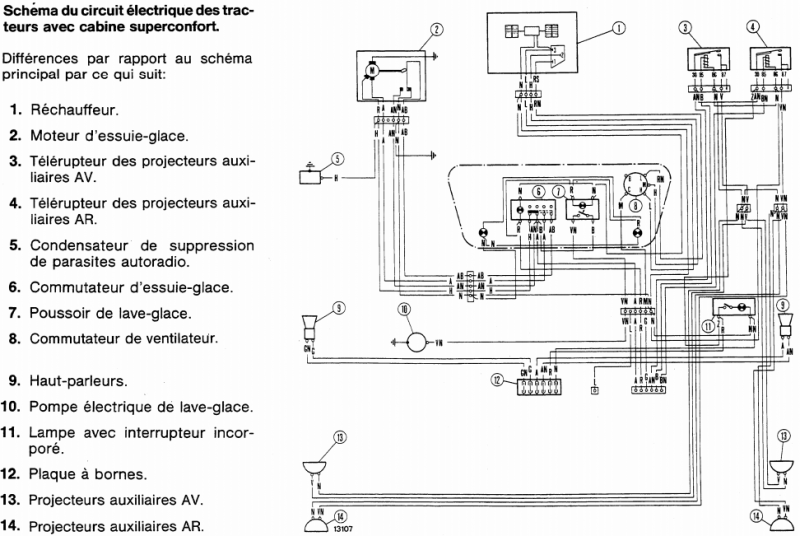

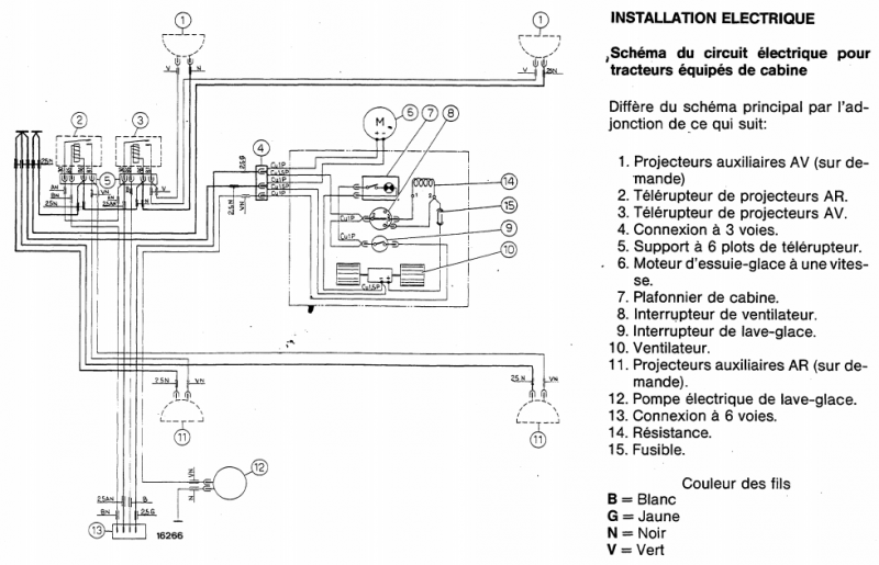

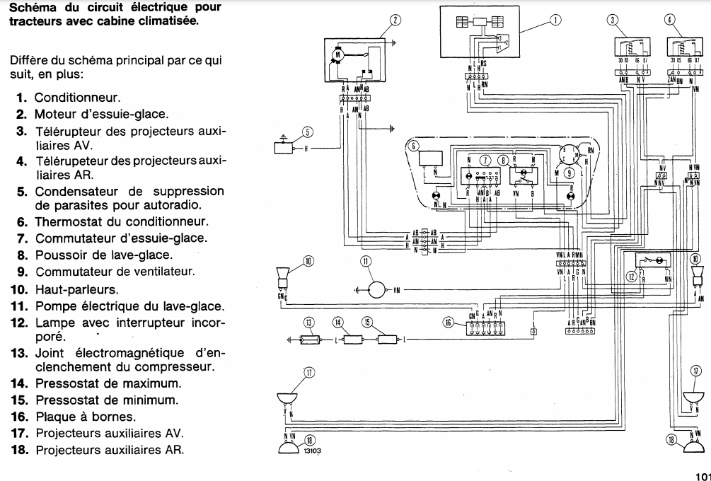

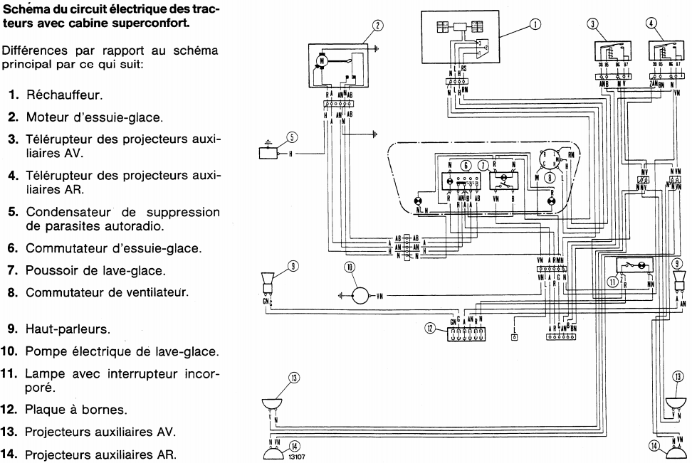

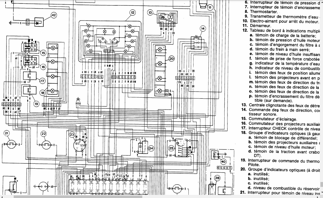

Bonsoir, j'ai des infos pour l'éclairage cabine mais c'est quel modèle que tu as?
ELECT TRACT 100-90_Capture d’écran 2021-08-17 230214.png (294.66 Kio) Vu 1685 fois
