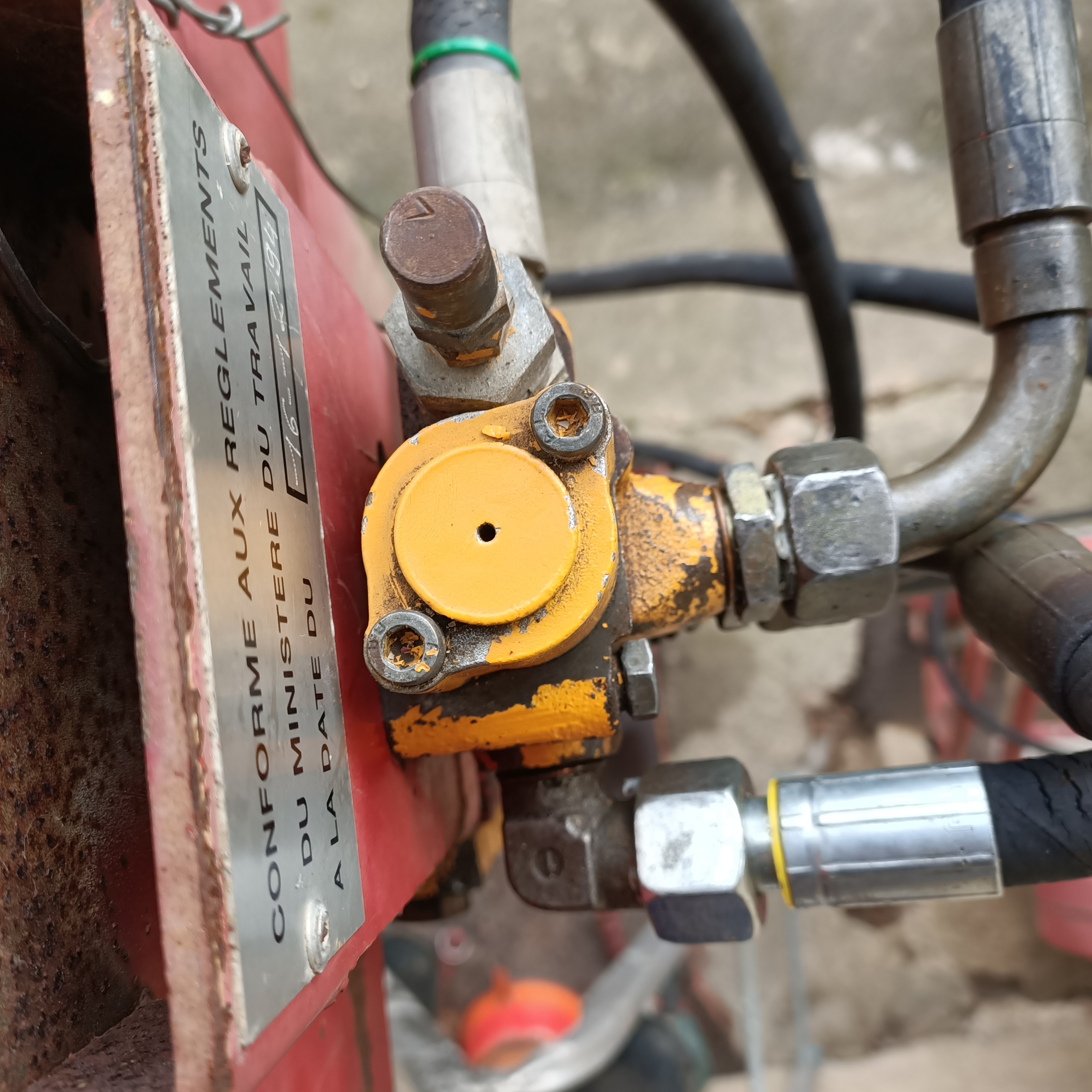

nous avons la même Fendeuse et nous allons procéder à des remplacements de joint, pouvez-vous me donner les références et fournisseur des pièces que vous avez changées
car le vérin fuit un petit peu et nous avons un problème sur la commande de monter descente de l'huile jailli du trou en partie haute
voilà merci d'avance pour vos retours

Bonjour, je t'ai mis des infos dans "l'atelier": c'est le distributeur ou le vérin ou les 2 qui fuient? C'est en haut du limiteur de pression que çà sort?

l'huile sort du limiteur sur le dessus où il y a un trou
Puis j'ai des pertes suite à l'usure des joints du vérin, mais ça reste normal

Pour le distributeur, tu veux dire ce trou là ?
Dam2b42
Messages : 4
Enregistré le : 29 janv. 2024 08:25
Re: FENDEUSE SOCOMEP
Message non lu par Dam2b42 »
Oui, c'est bien ça

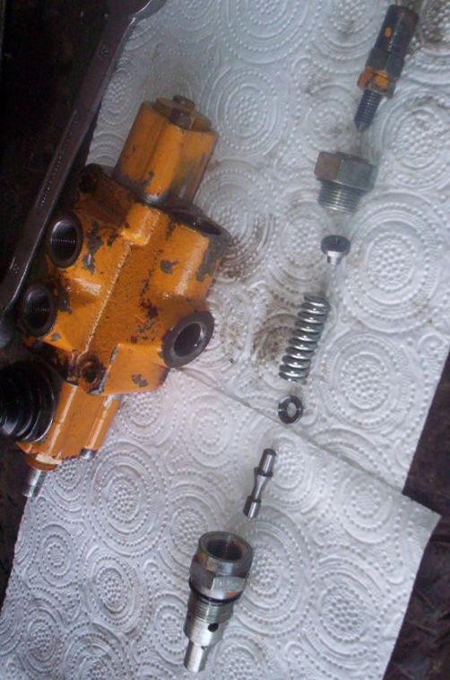

Messages : 3697
Verifies que le limiteur de pression fonctionne bien:
