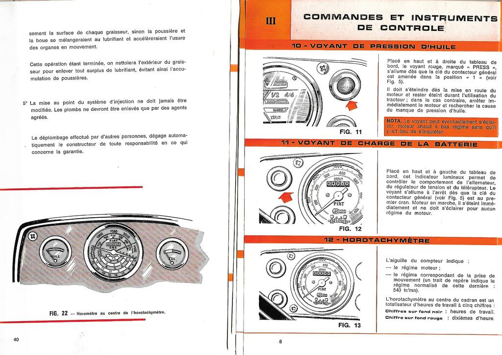

j'aurais une petite question : est ce que un compteur tachymètre de 450 peut aller sur un 415
Merci pour vos réponses
- Messages : 10238
- x 229
Re: Présentation
la différence est la taille (il me semble) compte tour de 415 & de 400 a 640
