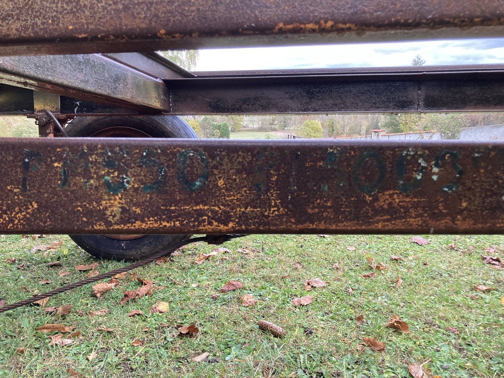

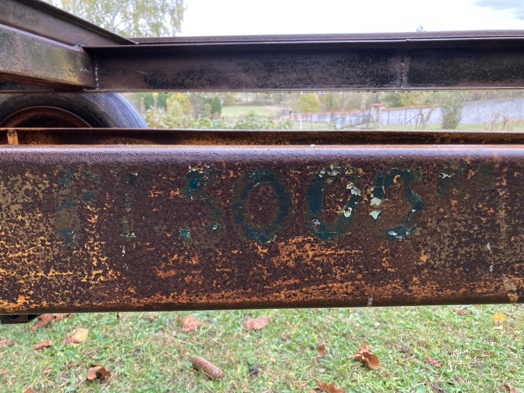

Pas trouvé de plaque constructeur mais un semblant de plaque de tare pas facile à lire car partiellement effacé...
Par contre, il ne fait aucun doute que la remorque était orange dans sa jeunesse !! Renault ou Soméca ???
