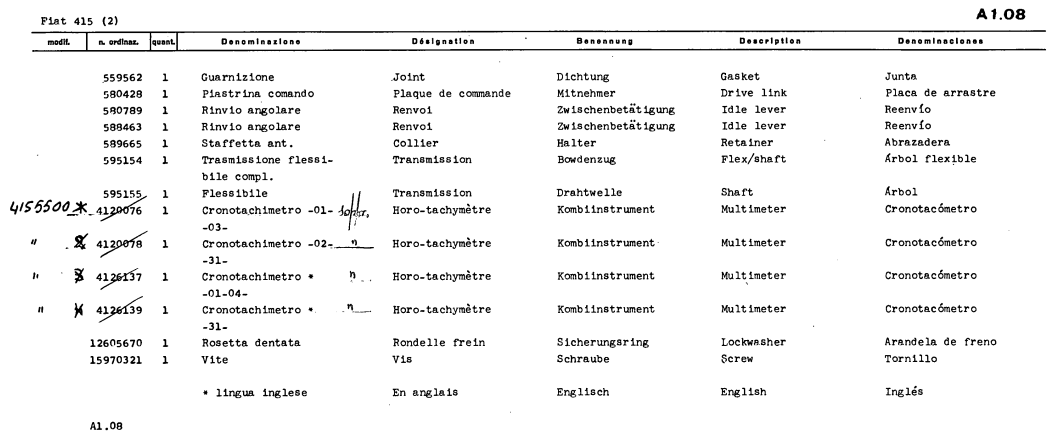

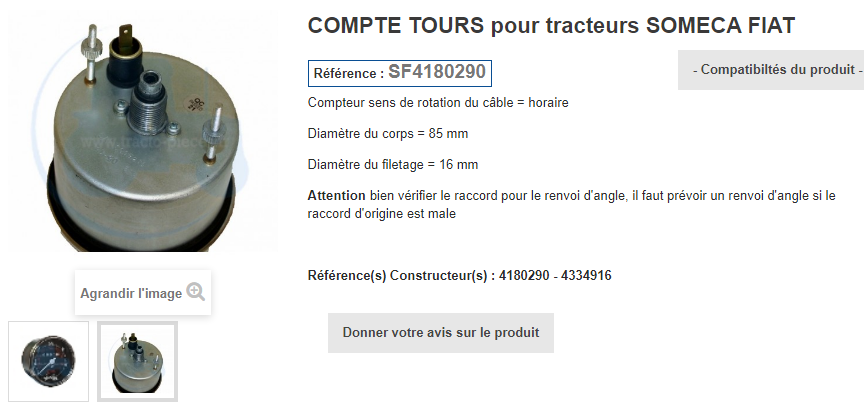

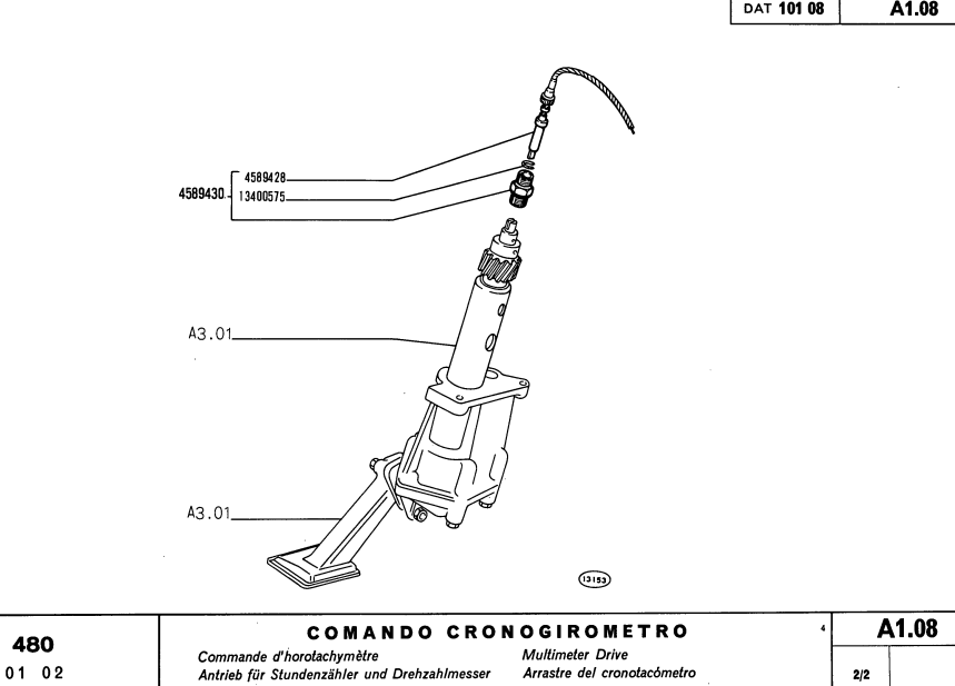

Bonjour Roger,
quelques vues comparatives:
- Messages : 3577
- x 304
- x 212
Re: Présentation
Pour modèles du 400 au 1000
