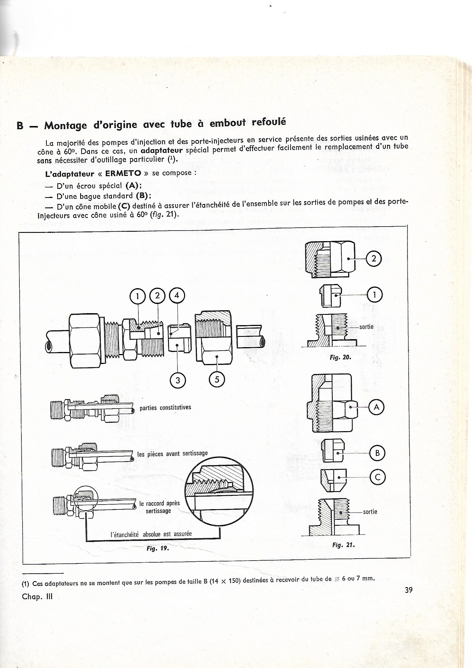

tu vas chez un dieseliste ou dans un garage agricole tu trouveras les olives pour les réparer
normalement les tuyaux d'injecteur doivent avoir la meme longueur
je te mets en dessous les adaptateurs
- Messages : 1668
- x 22
Re: Injection fiat 446
voici la référence 767452
