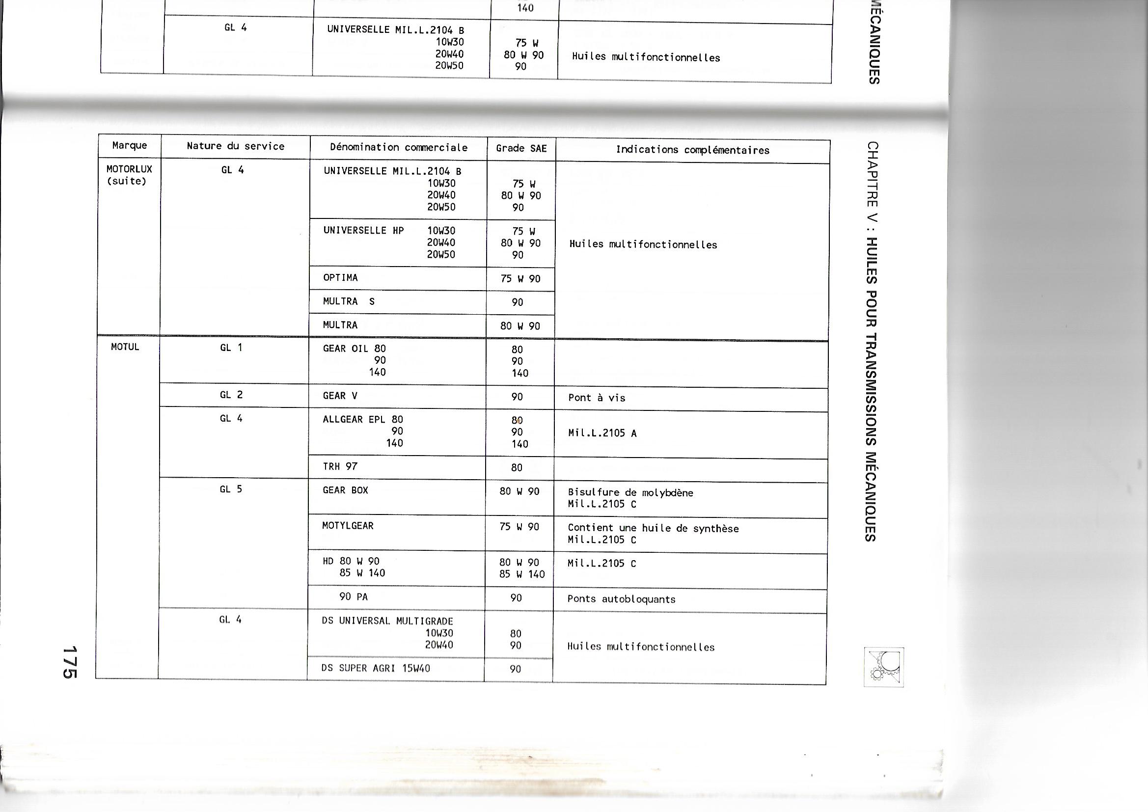

Messages : 10281
Re: Question hydraulique
normalement la 80 W est une huile pour transmission genre lamier de barre de coupe
il faudrait un peu plus de renseignement
il faudrait aussi localiser la fuite
