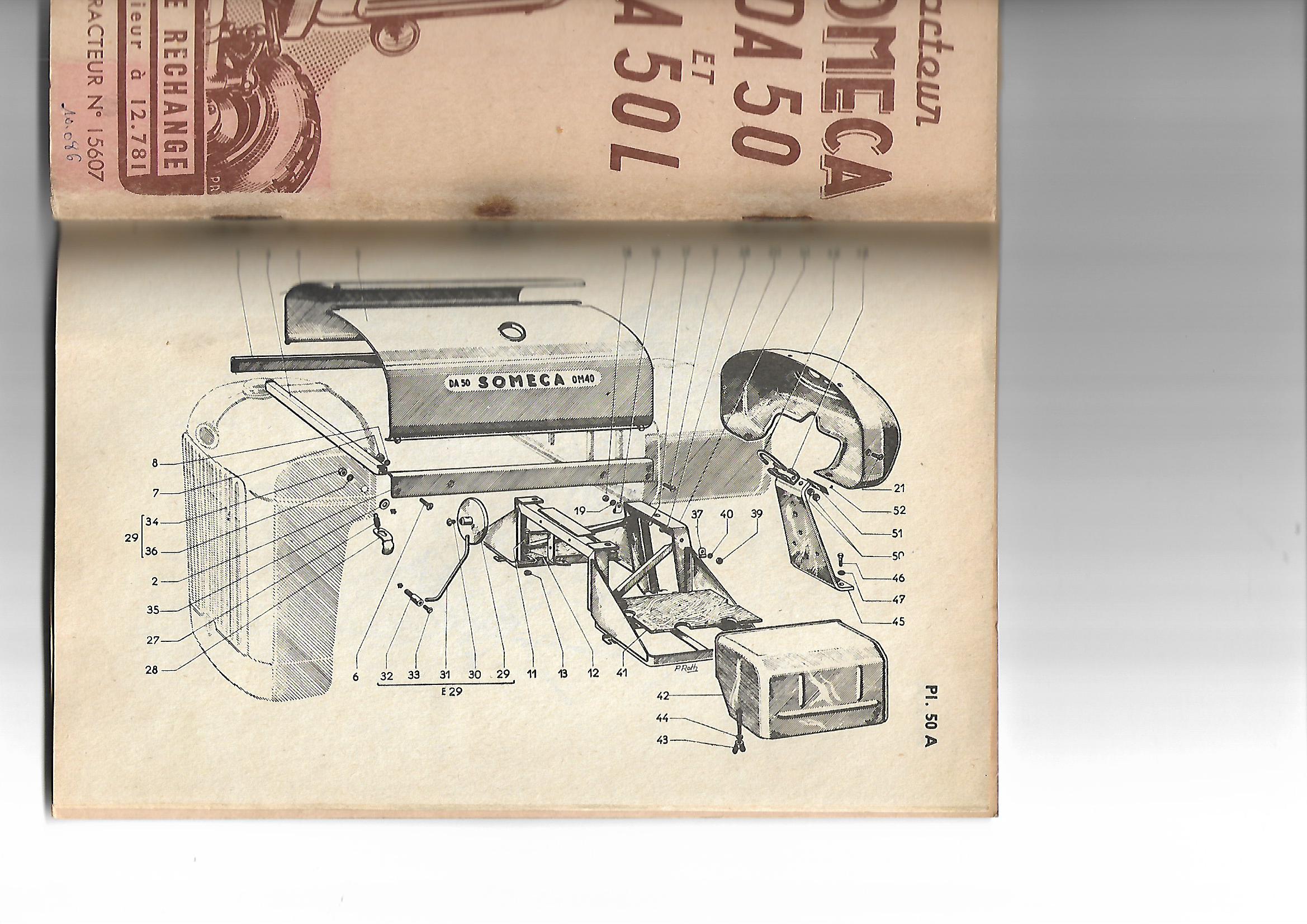

Re: Batterie Someca DA50
position des deux batteries sur un DA 50 L

Message non lu par AB77 »
J'ai aussi ce manuel, bien évidemment, seulement dans la mesure du possible, j'aimerai ne pas faire de modif sur l'installation existante ;-)
