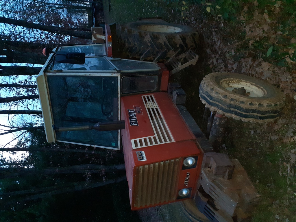

voici des photos de la bête

il s'agit d'un 680 standard en tres bel état :super: :super: :super:
je pense qu'il est parmi les derniers 680 = autocollant du flanc de capot

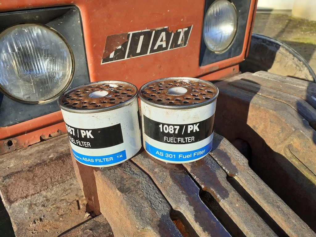

Merci pour les compliments mais pour l l'instant ja suis en panne.... pas de montée en régime il démarre mais ne dépasse pas 1300 trs min. J ai nettoyé les filtres la pompe d'amorcage . Il le reste à voir les durites et le réservoir en espérant que ça ne soit pas la pompe à injection.....
