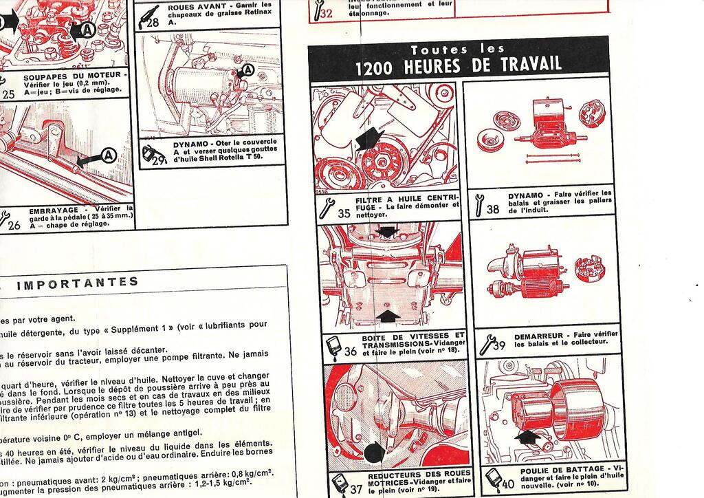

Je suis Alex je possède depuis une dizaines d'année maintenant un SOM 35 de 1968. Il appartenait au grand oncle de mon épouse et je l'ai sauvé in extremis de la casse. Il travail régulièrement, c'est un trés bon tracteur pour entretenir ma petite fermette. J'ai la revue technique mais je la trouve un peu trop succincte. Je fait tous l'entretien moi même, mais là j'avoue ne pas savoir comment m'y prendre. Comme quoi même après dix ans il arrive encore à me surprendre. Enfin trêve de plaisanterie, pouvez-vous m'aider? Je voudrais faire la vidange de la boite, du pont et des arbres de roue. Et pourquoi pas régler les freins, soyons fous.

je te mets les vis de vidange
pour info pont / boite de la SAE 90 (14 litres ) réducteurs de la SAE 140 (1.6 litres x 2)

Merci JJ. Je tente la vidange ce soir. Pour les arbres de roue il y a t’il comme sur la boîte un bouchon de niveau où on met 1l6 et voilà?

niveau des réducteurs fig 19 celui de la boite au niveau de la pédale d'embrayage

pour le moteur il ne faut pas oublier le filtre centrifuge (fig 35)
il n'a peut etre jamais été nettoyé !
le filtre à huile est a coté du cache culbuteur
