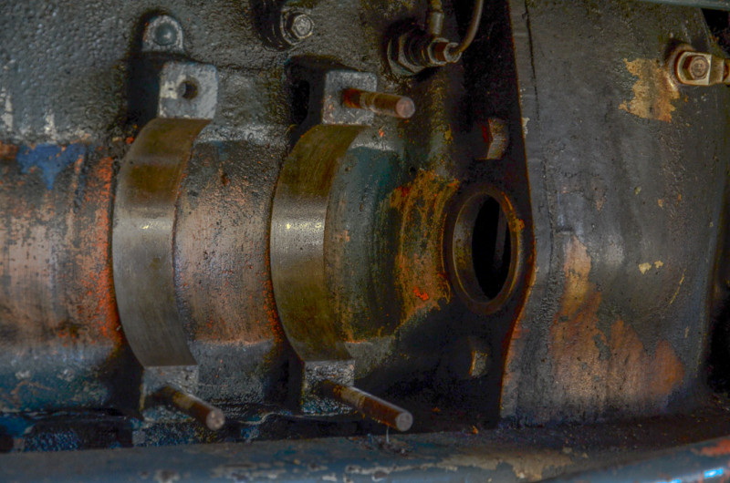

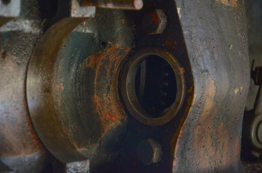

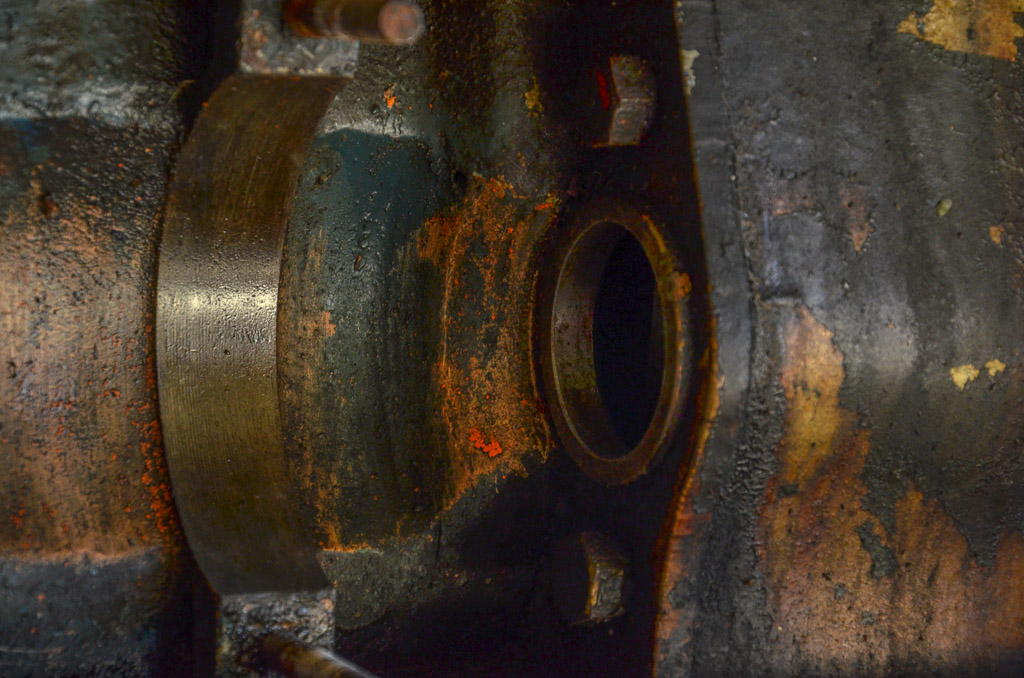

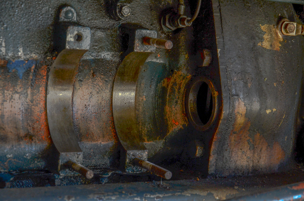

Ce genre de démarreur n'est pas adaptable. Voici en photo pourquoi. Il vient en butée sur la partie gauche (sur le bloc moteur) à l'entrée du logement de la couronne. C'est pour cela que SEUL UN NEZ (de démarreur) TEL QUE LE MIEN PEUT CE LOGER DANS CET EMPLACEMENT.

Re: Batterie Someca DA50
tu peux peut etre adapter le nez de ton démarreur sur le neuf ?
Message non lu par AB77 »
Non, ça, ça ne marche pas :/

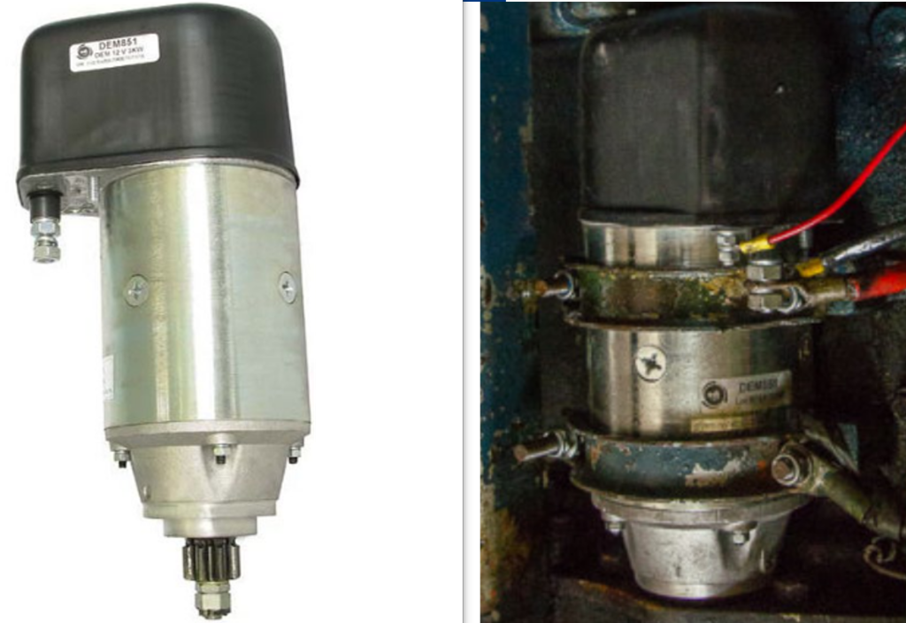

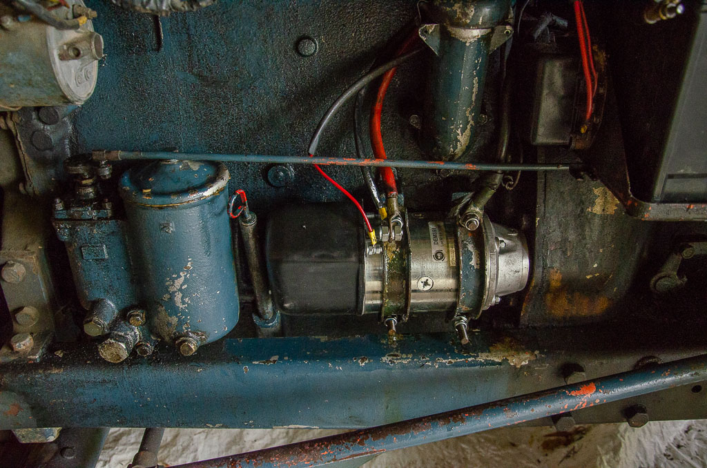

Hello tout le monde,

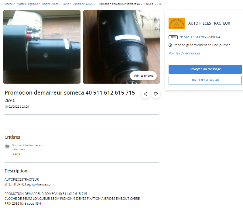

Alors voici des news de la suite des évènements concernant mon démarreur. J'avais plusieurs solutions :
- En trouver un d'occase -> bonjour la galère. Donc abandon de cette piste
- Le rebobinage. J'ai trouvé une boite dans les Yvelines, spécialiste de la chose qui me proposait de le faire pour 400 € environ. C'était une piste que je gardais sous le coude.
- Et puis je gardais mon mécano qui faisait des pieds et des mains pour trouver LA solution. Il l'a trouva. pas simple mais il trouva le bon démarreur et surtout, surtout avec le bon nez qui va bien.
Il est venu ce matin, rebranché tout le système, en a profiter pour faire la vidange. Je suis rentré du boulot, et la tentation a été trop grande pour que je résiste à donner un coup de démarreur. Et hop, le pépère démarre au quart de tour, et encore, je dirais même, moins que au quart de tour. :pompom: :pompom: :pompom:
Merci pour vos aides. Maintenant, il n'y a plus qu'à aller débarder :] :]

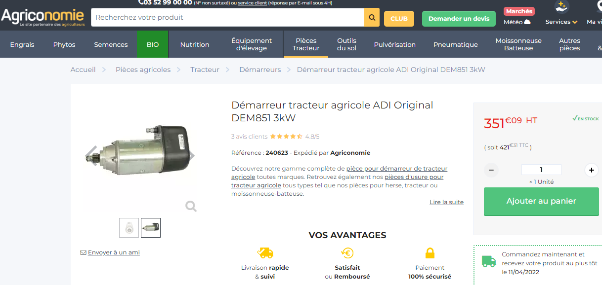

Du coup, c'est qu'elle marque ce démarreur? et c'est le même corps que les autres ( à part le nez , bien sûr) ?

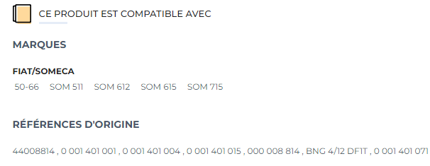

C'est un DEM851 :)
Messages : 3697
