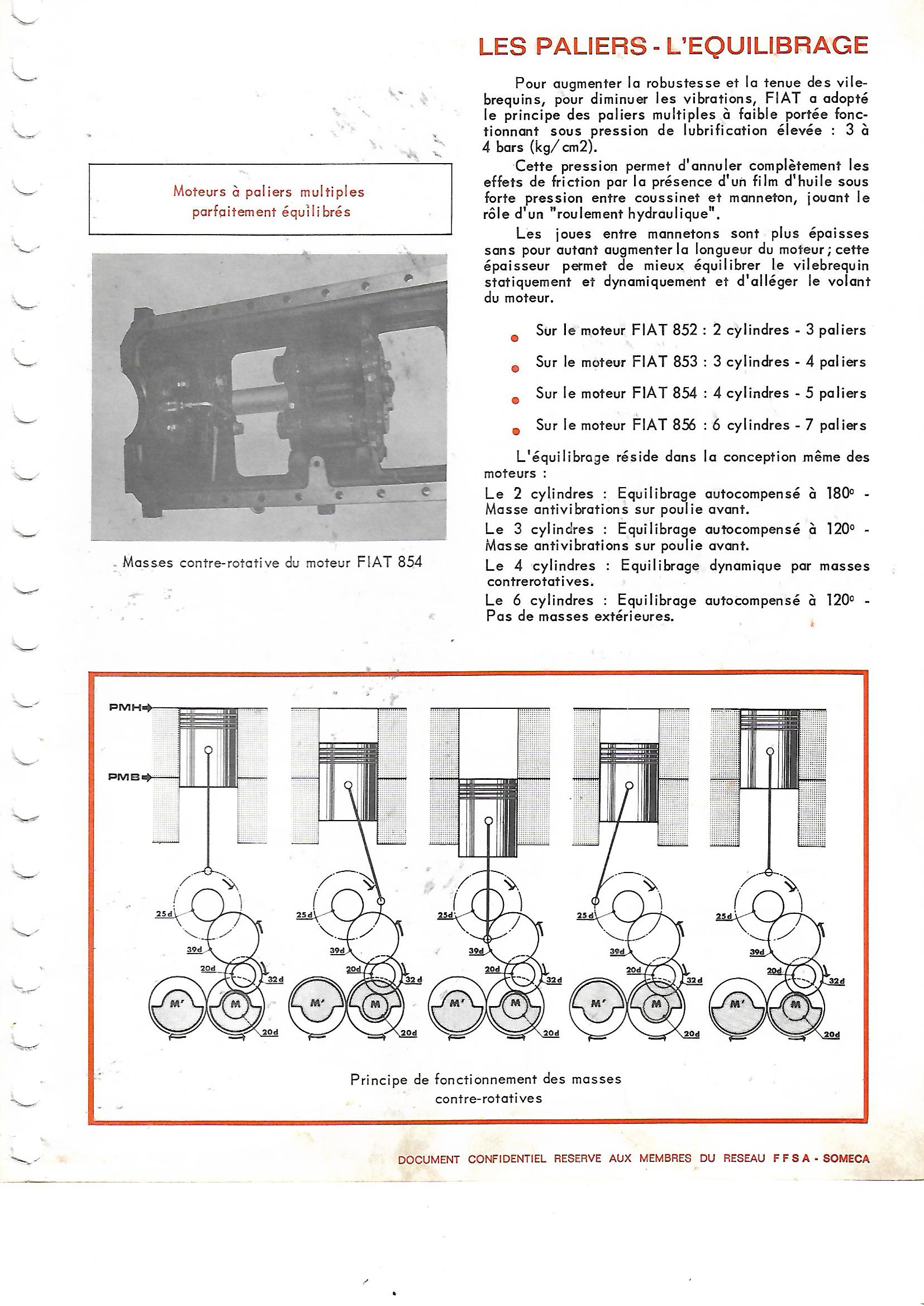

Bonjour a tous le moteur de mon someca 550 fait vibrer le tracteur, plus j'accélère plus ça vibre.
D'après mes recherches cela proviendrait de l'équilibreur/masse contre rotative. J'entends du bruit dans le bas moteur quand le moteur tourne « clong clong».
Je vais donc attaquer la démonte du bas moteur néanmoins je sollicite votre aide pour savoir comment se répare l'equilibreur ou alors où le faire réparer.

masses contre rotative sur un 550

Oui nickel sa me fait encore plus d'informations, mais au niveau de la réparation sa se passe comment ?
Re: Moteur someca 550 qui vibre
tu es obligé de déposer le carter et donc d'écarter le train avant

Yes mais sa je l'ai déjà fait ces vraiment a partir du moment bouble carter es déposer bau niveau de la réparation des masselottes comment on s'y prend ?

Ok merci car il gêne pas mal pour descendre le carter je suis obligé de le passer en biais du coup pour caler les masse contre rotative j'ai peur que sa gêne mais je vais essayer comme ça en mettant un bouchon
le calage se fait une fois démonté avec des piges
tu verras lorsque tu auras démonté
