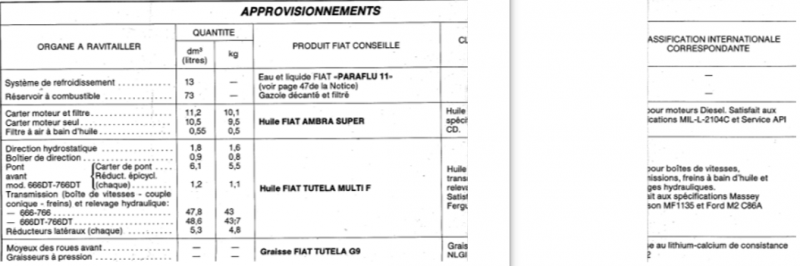

Quelqu'un pourait-il me dire comment se vidangent les réducteurs ?
Messages : 3627
x 310
x 214
Re: Présentation titigirl74 & son FIAT 666 DT
Bonsoir,
à l'arrière, tu dévisses le bouchon du bas et tu mets l'huile neuve avec une seringue au bouchon intermédiaire, à l'horizontale.
A l'avant c'est le même bouchon qui fait vidange en bas et plein à l'horizontale avec seringue.
