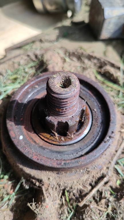

Une technique pour enlever ce roulement du 3eme disque sur une K39/4 ? Souder puis tirer , en commençant par l'intérieur ou l’extérieur ?
Il a du jeu , et sur le premier disque ça fuit lorsque le lamier est à la verticale.

tu soudes deux tiges filetées sur le roulement puis tu prends un fer quelconque la suite tu connais

Premier essai les tiges ont cassées.
Je vais essayer en chauffant le bord peut-être.

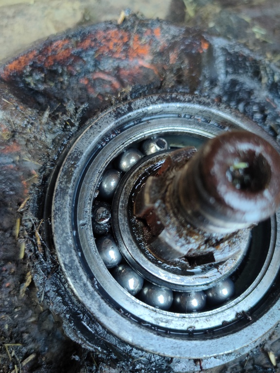

Non pas de clips, j'ai réessayé avec des tiges + grosses ,impec, j'attaque le deuxième qui fuit.
En mettant 1.75l je n'arrive pas au niveau, dois je en rajouter jusqu'au bouchon de remplissage ?
États des billes...
