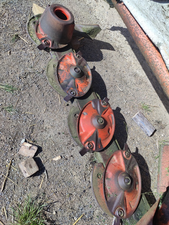

Après essai , elle fait toujours du bruit et le troisième disque avec le roulement neuf chauffe , roulement inférieur ?
Les roulements inférieurs sont les mêmes, 6206?

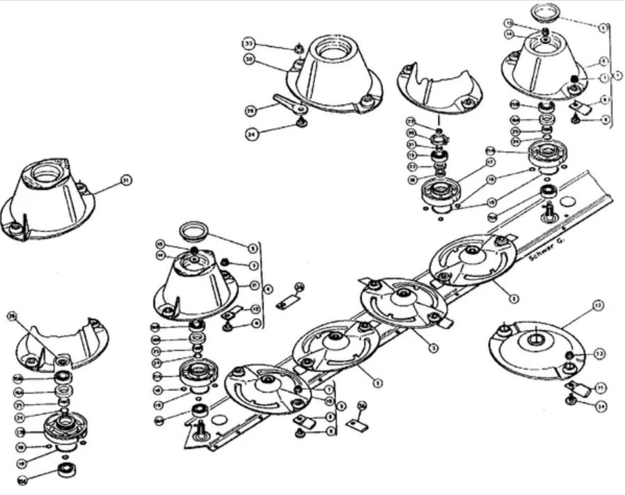

Messages : 3698
Re: Faucheuse K39/4
Quelques infos
2_Capture d’écran 2022-05-08 194927.png (180.3 Kio) Vu 7840 fois
3_Capture d’écran 2022-05-08 195114.png (642.89 Kio) Vu 7840 fois
L'équivalente chez KUHN, la GMD 44

Merci la vue détaillée est pas mal, si quelqu'un peut me dire si le roulement inférieur est le même que celui du dessus.

Je suis bon pour démontrer le lamier je pense
Messages : 3698
Re: Faucheuse K39/4
Messages : 3698
Re: Faucheuse K39/4
GMD 44
GMD 44_Capture d’écran 2022-05-08 212608.png (247.12 Kio) Vu 7818 fois
GMD 44_Capture d’écran 2022-05-08 212746.png (125.51 Kio) Vu 7818 fois

Merci, j'en conclu qu'il y a peu de chance que les roulements inférieurs soient les mêmes.
Re: Faucheuse K39/4
j'ai l'impression que les assiettes sont mal calées ?
un roulement défectueux = jeu dans l'assiette
alliseb
Messages : 18
Enregistré le : 06 mai 2022 10:37
Re: Faucheuse K39/4
Message non lu par alliseb »
Calées entre elles?
