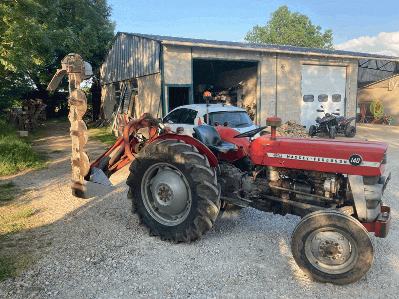

Les foins 2022 sont déjà commencés!
Les photos dates d'hier soir, j'en ferais d'autres pour la suite

pas facile sur le M.F. pour la barre de coupe
il faudrait que tu trouves un robinet 3 voies d'origine
cela te permettrait de couper le relevage pour actionner le vérin de la KUHN

Je confirme que c'est très compliqué avec le MF.
Je ne savais pas qu'on pouvait y mettre un robinet, Sais tu ou est-ce qu'il ce met et à quoi il ressemble?

ce robinet (certains l'appellent vanne isolatrice) se monte à l'avant droit du relevage il faut
démonter la plaque tenue par 2 boulons
normalement tu dois en trouver dans une casse
tu tapes robinet 3 voies pour massey ferguson

OUI mais à mon avis tu dois la trouver dans une casse
cela se montait sur tous les M.F. avec ce relevage

Je te confirme que c'est un super petit tracteur très maniable. Par contre, son plus gros défaut et je pense que tout les possesseur de MF ne me contredirons pas, c'est son freinage qui laisse à désirer...
