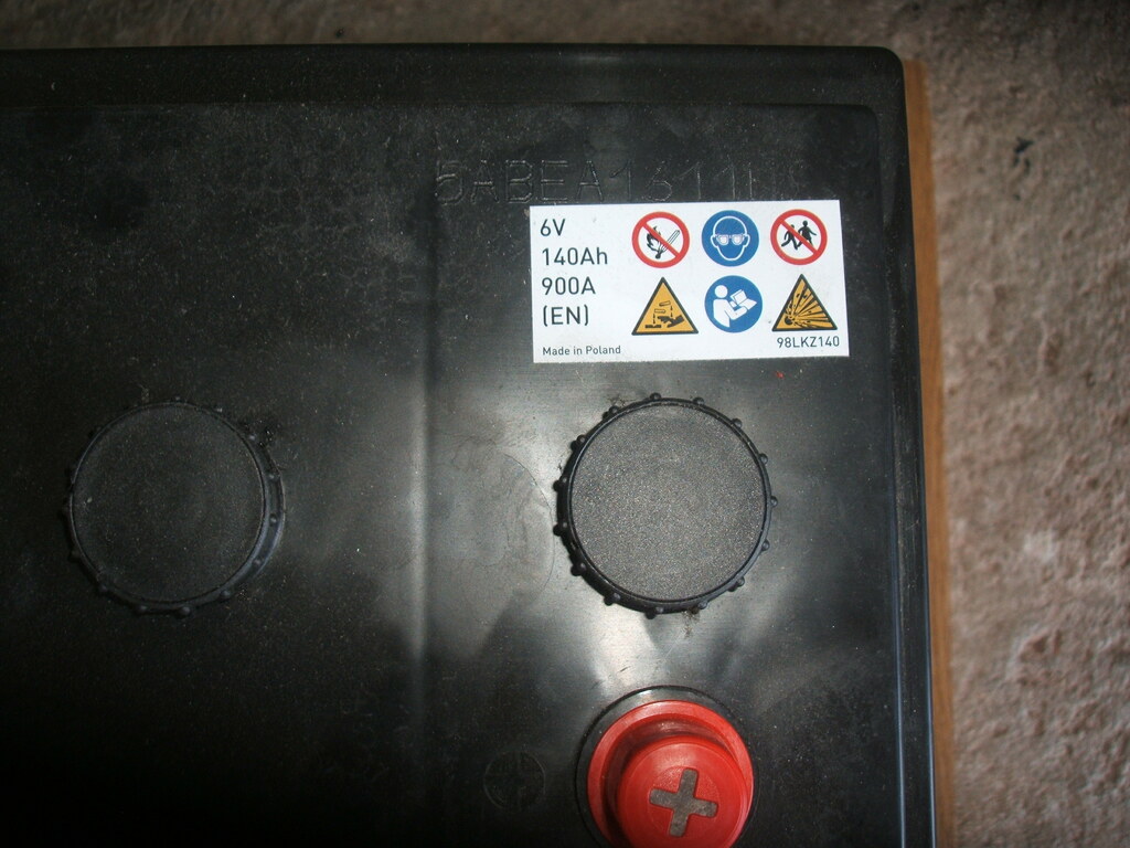

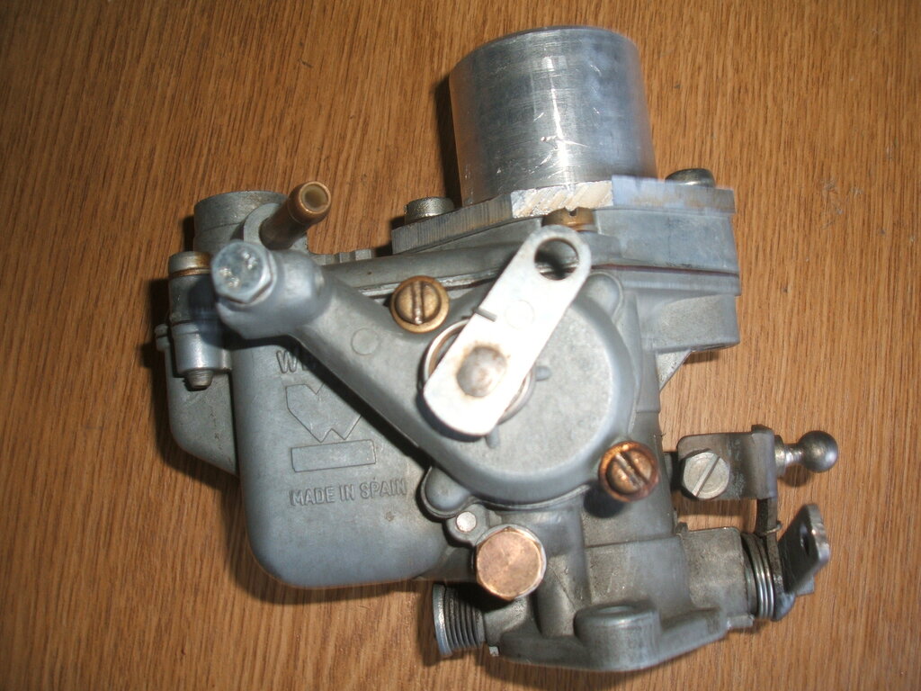

Bonjour à tous
JJ je me suis entendu avec la propriétaire du pony pour changer la batterie, je l'avais mise à charger l'ancienne mais comme tu m'as dit elle n'a jamais bouillonné, je l'ai laissé à la charge 2 nuits et 2 jours et le chargeur n'a pas bougé, je disais plus haut que la neuve était marquée 140 Ah et 120 Ah, je me suis trompé c'est 112 Ah, je mets les photos, et je mets le carburateur aussi il est marqué weber et est fabriqué en espagne, je l'ai tout démonté, et j'ai fait tout bouillir dans du vinaigre blanc, il est bien revenu, j'ai eu ce conseil sur un forum sur les petits moteurs de motoculture, je ne connaissais pas ce systéme, je n'y mets que les parties en métal, je n'y mets pas les joints. Demain j'y retourne je vais remonter ça déjà, finir de nettoyer le circuit d'essence mais j'essaierai quand même avec le bidon en surélévé par rapport au carbu et essayer de le démarrer s'il veut bien, s'il démarre ça voudra dire que l'alimentation électrique est bonne et sinon chercher ce qui l'empêche, les bougies ont l'air neuves mais je vais quand même les démonter l'autre jour je n'avais pas la clés à bougies.

La nouvelle batterie avec les 2 Ah

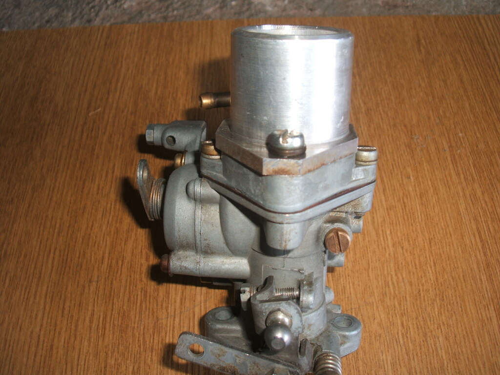

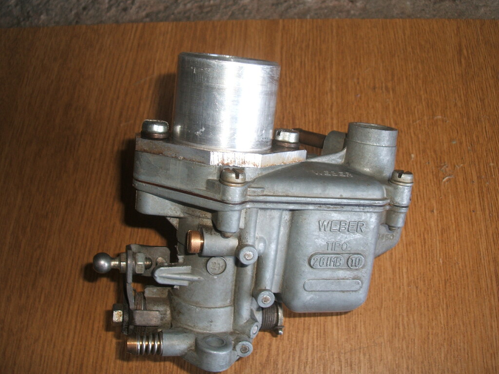

Voici le carburateur

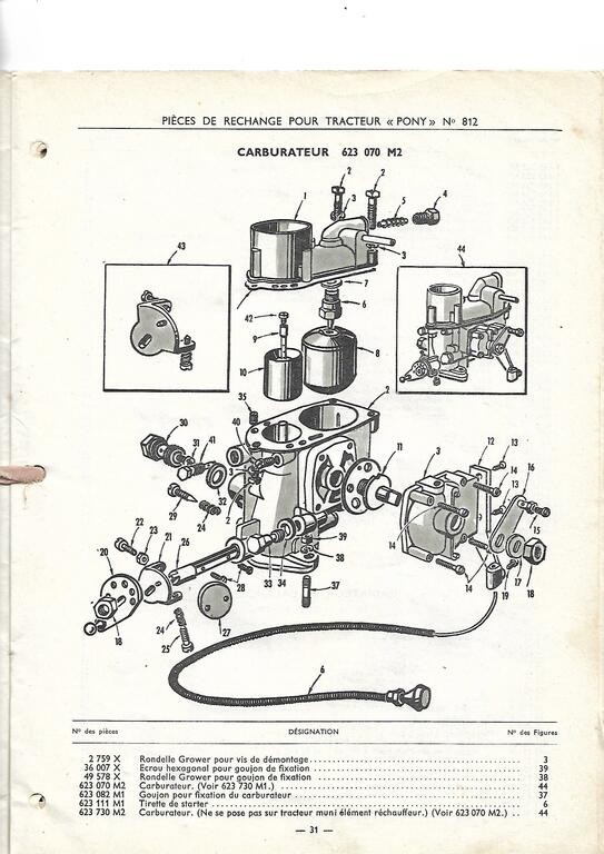

l'autre modèle de carburateur

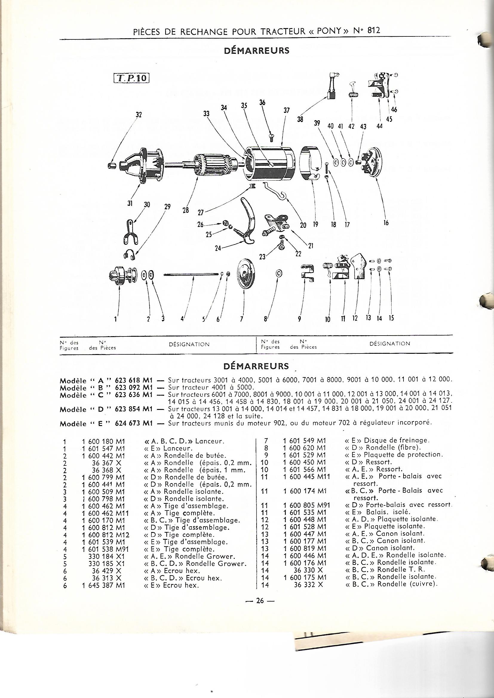

démarreur
