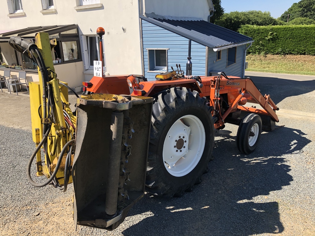

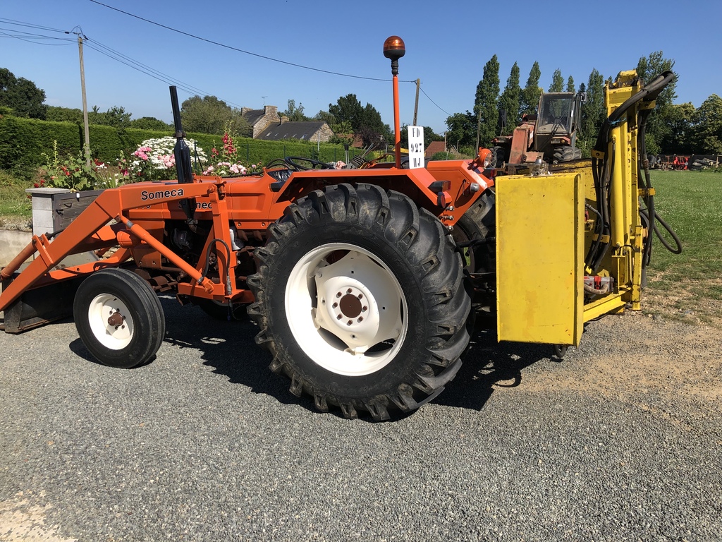

Bonjour, j’ouvre ce sujet sur une épareuse Rousseau que j’ai été voir hier et que j’ai achetée, si l’un d’entre vous a une documentation d’origine là dessus je suis preneur, pas de nom dessus la plaque est presque illisible mais je pense qu’il s’agit d’une mangouste, je vais la prendre le week-end prochain
Voilà déjà deux photos j’en ferais d’autres une fois arrivée

Salut Olivier,
Elle a l'air propre.
Sur quel tracteur compte tu la mettre? Elle ne doit pas avoir une porté énorme mais ça fait déjà du boulot!

salut Guigui , elle est en bon état en effet , pour la portée elle fait 3m ou 3.50m avec un rotor de 1m
je la mettrais sur le 640 c'est lui le plus lourd, sur le 45-66 ça risque d'être trop juste
et sur le 25 j'en parle pas
je n'ai pas de grande hauteur de talus à faire donc la portée me va

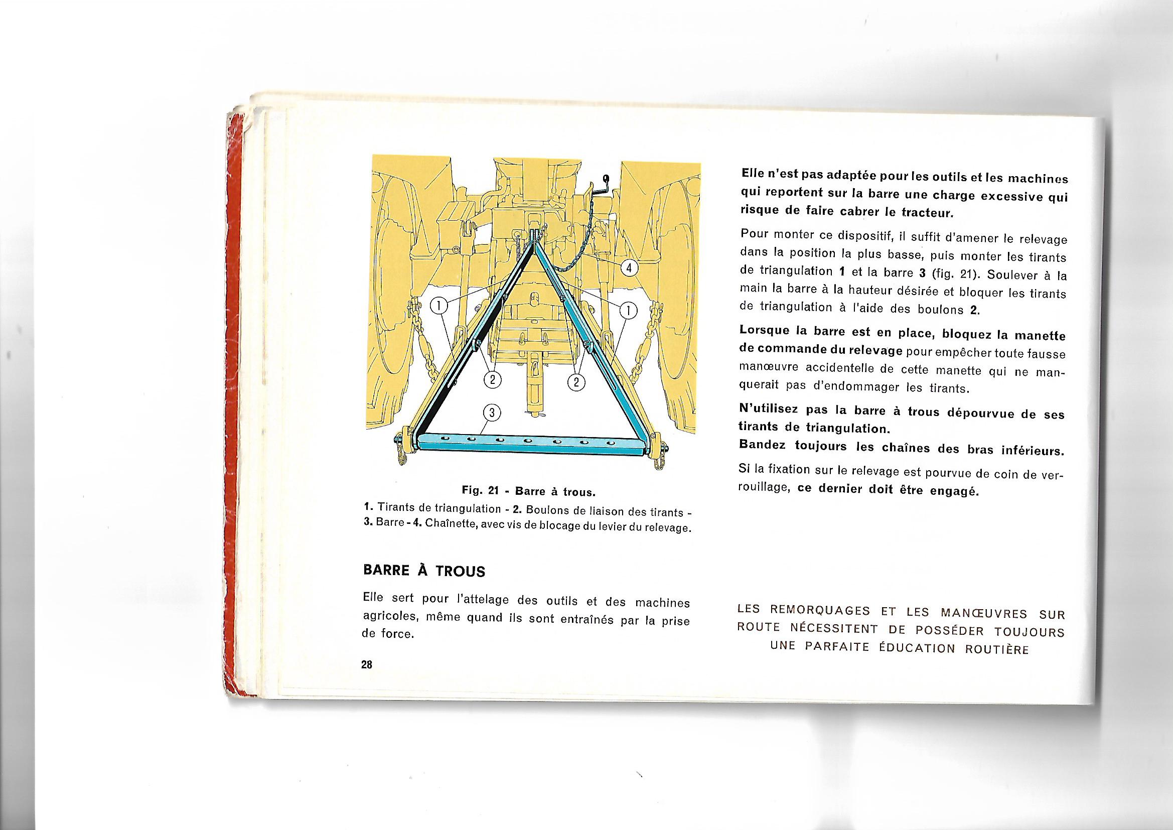

OLIVIER si tu retrouves les barres de blocage de relevage du 640 le blocage sera facile à faire

Ce sont des barres faites exprès pour le 640? Je ne savais pas que ça existait.
Ça doit pouvoir se bricoler sans soucie, Olivier devrait pouvoir le faire, je ne me fais pas de soucie

oui jj ce serais bien de trouver ces barres , mais je vais en fabriquer ce sera plus simple que d'en retrouver , bien souvent elles ont été mises de coté à l'époque pour beaucoup et perdues depuis

normalement tous les tracteurs (du 400 au 640) les avaient
mais souvent elles restaient chez le concessionnaire
OLIVIER peut etre que chez MARZIN ils en restes ?

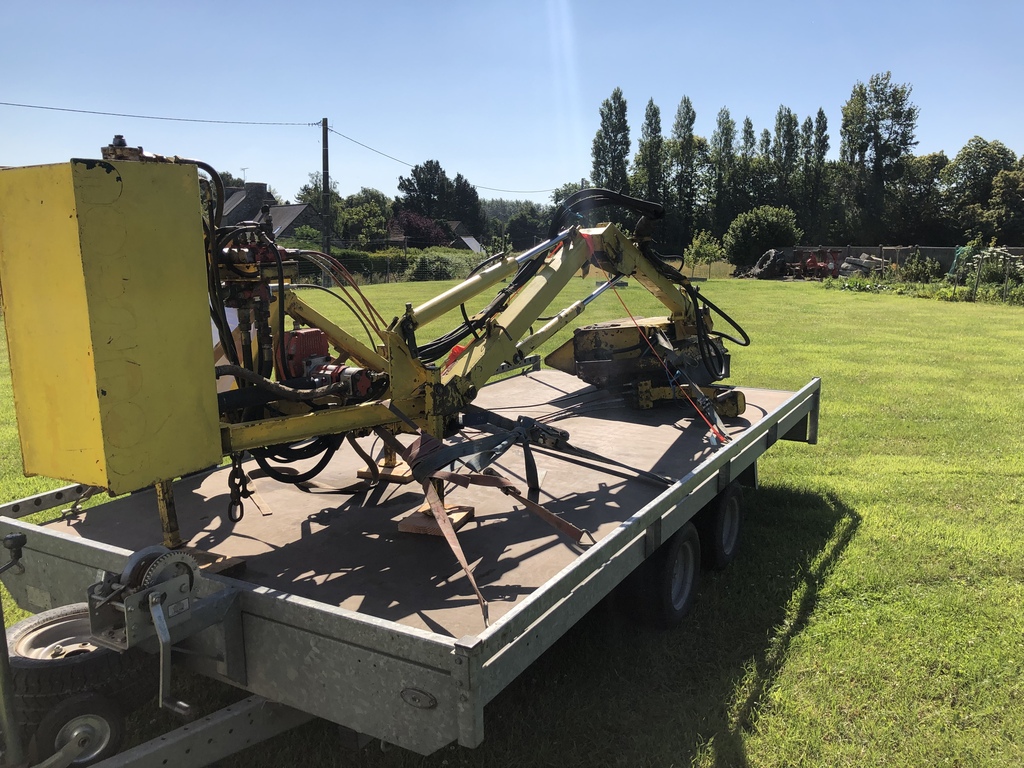

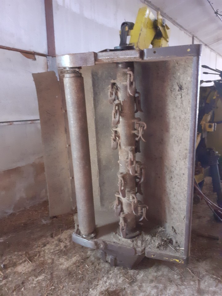

Voilà je suis allé prendre hier matin mon épareuse
