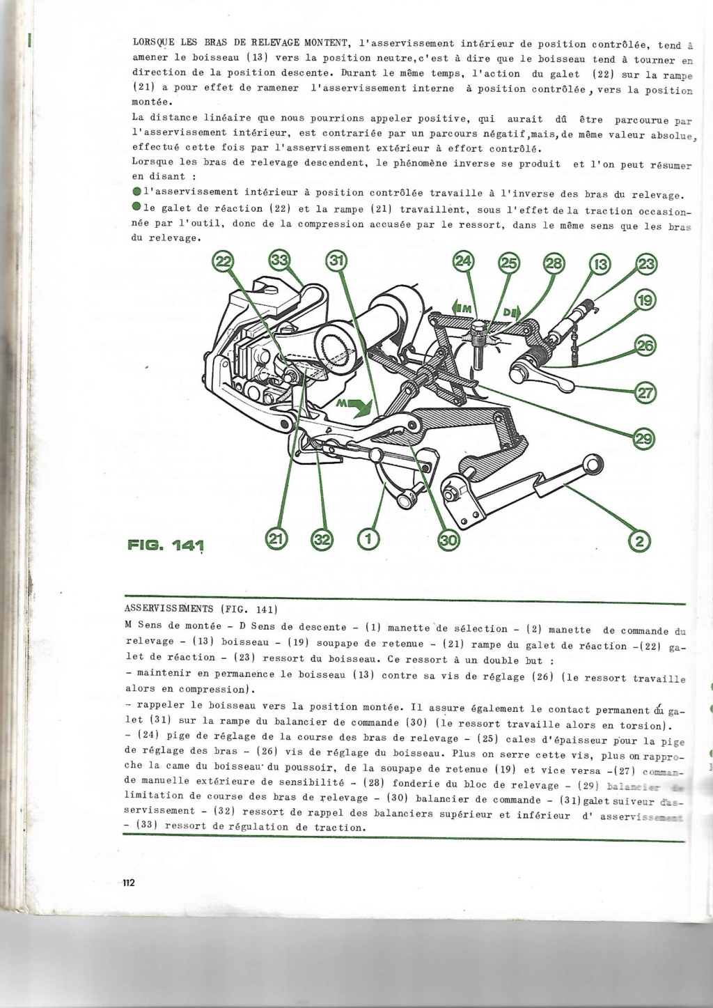

super, merci beaucoup, ça va déjà m'aider à comprendre ce système , mais je crois que mon souci vient surtout de tout le paquet de petites biellettes qui se trouve derriere la manette de relevage et que je n'ai pas du remonter dans le bon sens puisque le relevage n'obéit plus tout à fait comme avant . la petite manette B saute régulierement toute seule et je suis obligé de la remettre en bonne position pour relever ... mauvais montage sûrement de tout le jeu de biellettes ... en plus il y a un ressort ... bouhhh pas facile . et bien sûr pas pris de photo avant le démontage lol ! bon, à l'origine je suis cuisinier alors hein !!! :lol:
Messages : 10075
x 223
schéma des biellettes BON APPETIT !
