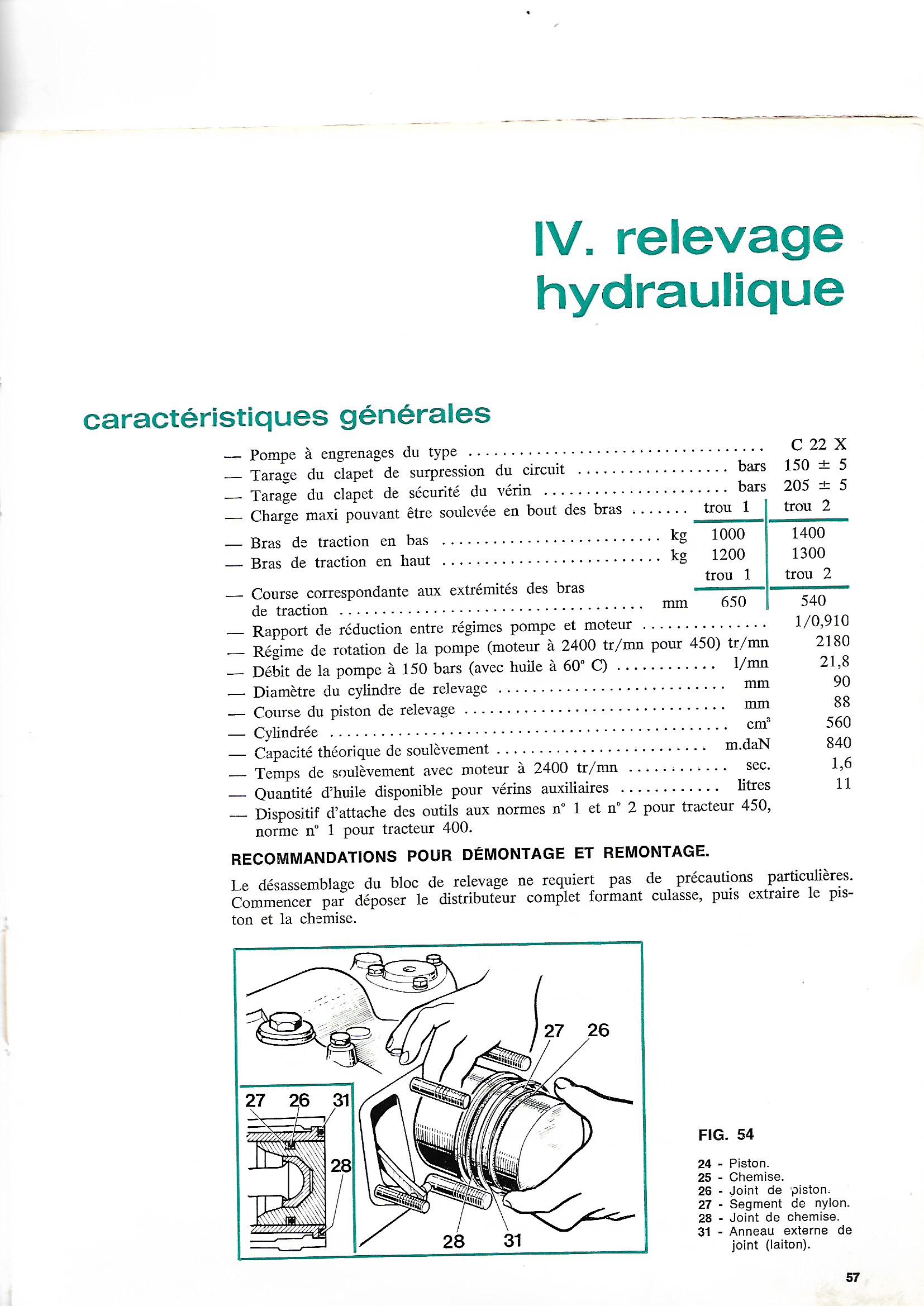

Bon Du coup pour les bagues je me suis débrouillé. Par contre j'ai des soucis avec les joints entre le cylindre et le couvercle.
j'ai changé le joint du piston, j'ai collé le cylindre au joint noir,
ensuite j'ai mis du joint noir,
le joint cylindrique metallique
le joint torique
le joint metallique qui entoure le joint torique
du joint noir par dessus tout ca
laissé secher un peu
j'ai remonté serré
la nuit j'ai mis ma barre a trou et le relevage n'est pas descendu d'un poil
le lendemain, confiant mais a force je doute de tout...
Je tente d'attacher le treuil
je monte le tour, ca a l'air de le faire
une demi heure après il n'a pas bougé
je crie presque victoire
je reviens une heure et demi apres il est par terre
Je le remonte il saute, autrement dit, il faut croire que mon joint noir a cédé...
J'ai fait quelque chose de mal mais quoi???
J'en peux plus, ca fait des mois que je dois aller au bois, y a du boulot là bas et il y a toujours une merdouille
et a chaque fois je dois vidanger le bordel, le devisser et le soulever ...
pourtant il ne manque pas grand chose pour qu'il soit operationnel
Guenael
j'ai aussi collé le joint torique qui m'avait l'air bon et j'en avait pas sous la main, le joint en rond en ferraille autour,

ami breton je ne comprends pas tu as collé le joint de piston ?
