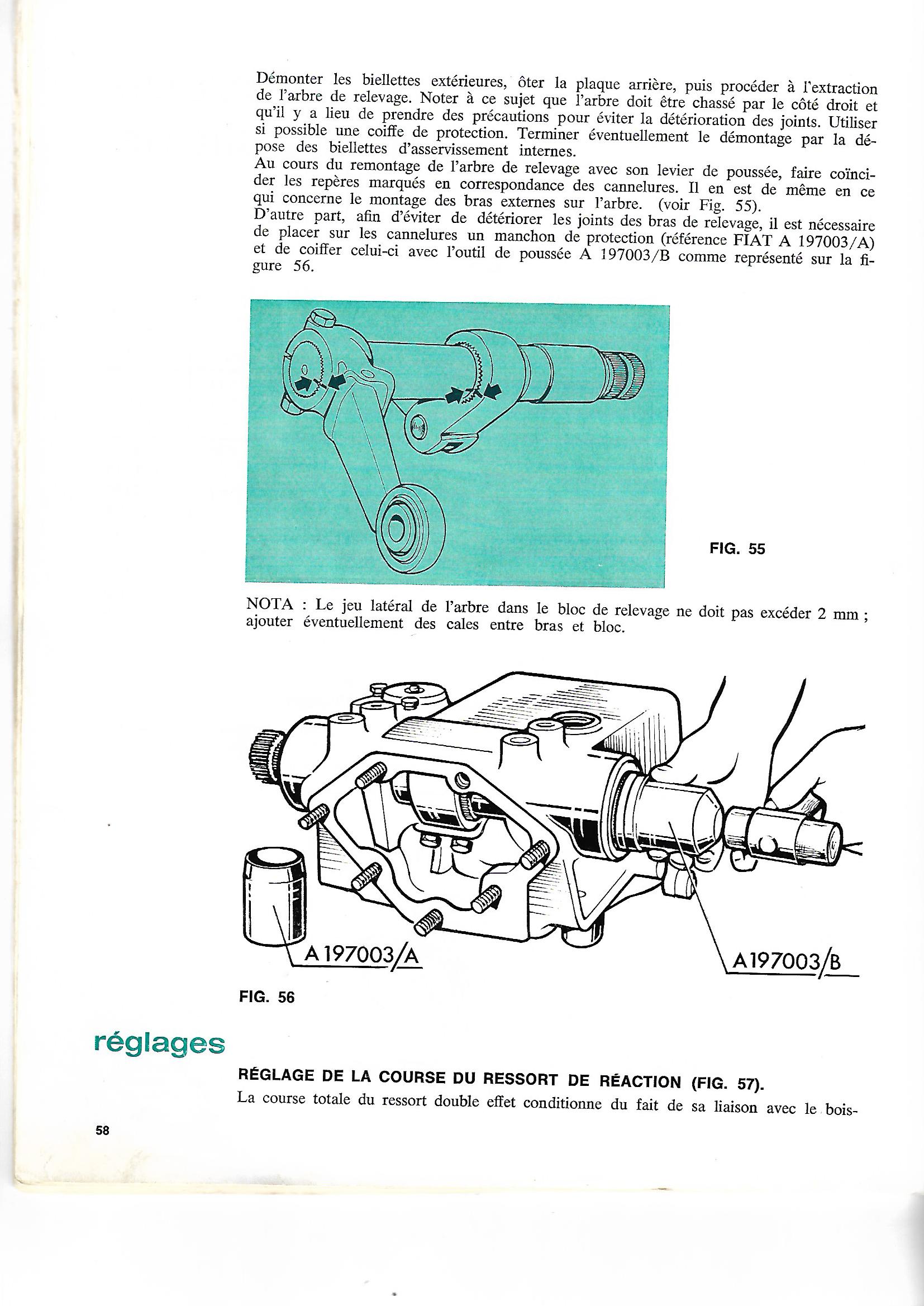

Après avoir déposé les deux bras, j'ai frappé l'axe de relevage par la droite jusqu'à ce que le joint de gauche ressorte un peu.
J'ai vissé une vis à placo dedans, il est sorti facilement.

Bref, l'opération est simple et ne nécessite pas de dépose de l'arbre ni de démontage long.
Faut penser à faire un repère au blanco avant le démontage des bras, il n'y en a pas sur le 415.

Si je comprends bien, je suis obligé de sortir l'arbre, et donc de déposer l'aile.
Messages : 3458
x 295
x 211
Re: someca 415 - bras relevage - bague
Sur mon 446 , la bague est arrivée et j'ai pu changer le joint sans démonter. Sinon faire coulisser l'arbre, sans enlever l'aile, juste dévisser au milieu.
Messages : 10138
x 224
si tu dois enlever l'arbre tu dois enlever à l'arriere du relevage la plaque qui te permet d'accéder
a l'arbre et à la chape
Messages : 10138
x 224
démontage arbre attention au calage
apres tu démontes le bloc ou l'aile
