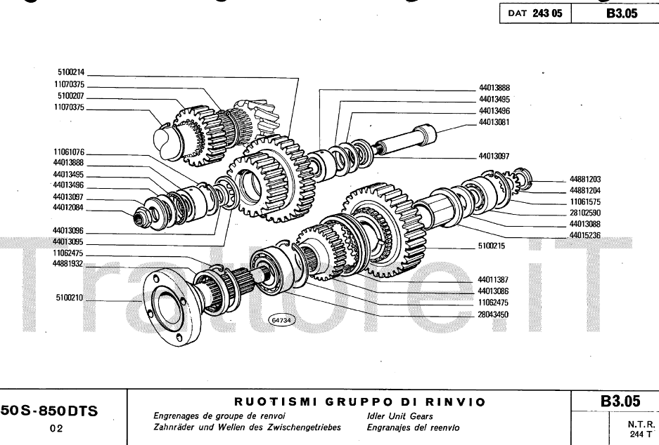

bonjour,
je n'ai pas encore démonté, mais je crois que vous avez raison, j'ai regardé dans le document de réparation, il y aurait bien 2 roulements à aiguilles dans le boitier de renvoi du pont avant sur l'arbre supérieur si cela vous parle. je vais le déposer et si c'est pas trop compliqué, je les remplace. je vous redirai.

Re: refection someca 940 dt
Bonjour Hubert, tu fais référence aux 2 roulements 44013888?

Message non lu par Hubert »
je parle bien de cela. j'ai déposé le bloc de renvoi, et j'ai trouvé comme une bague HS peut être le bord du roulement. Comme je n'ai pas de douille de 36, je n'ai pas encore dévissé l'écrou de l'axe.

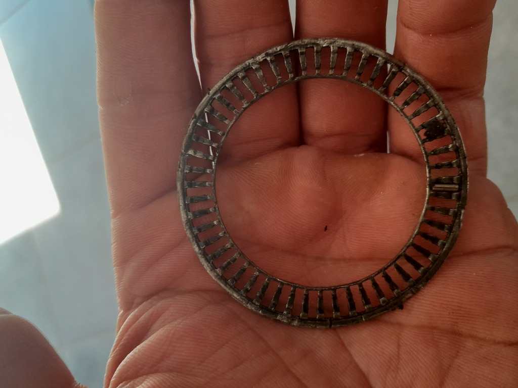

Bonjours, j'ai démonté l'axe, ce n'est pas les aiguilles du roulement 44013888, les aiguilles sont plus longues et tout le monde est en place. Je vous joint une photo de la rondelle que j'ai trouvé et les aiguilles retrouvées dans l'huile rentrent parfaitement dans les trous. Je me demande si ce n'est pas la réf 44013495.

Messages : 10238
à priori non mais il est possible qu'une ancienne intervention ait ajouté une butée à billes
normalement une butée à bille a une rondelle de chaque coté
voici, il y en a 2:
