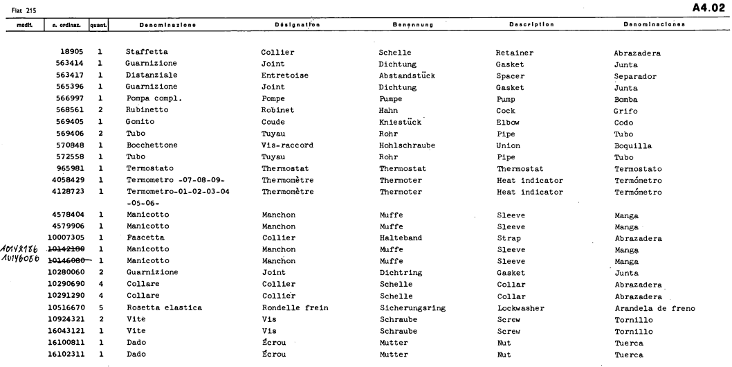

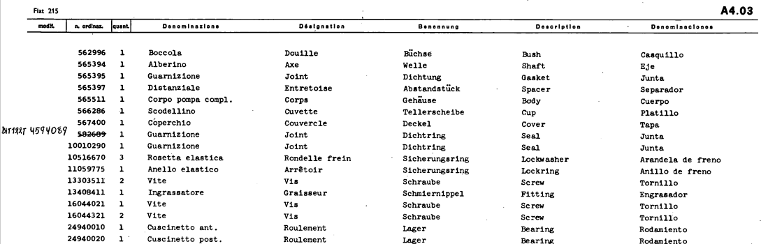

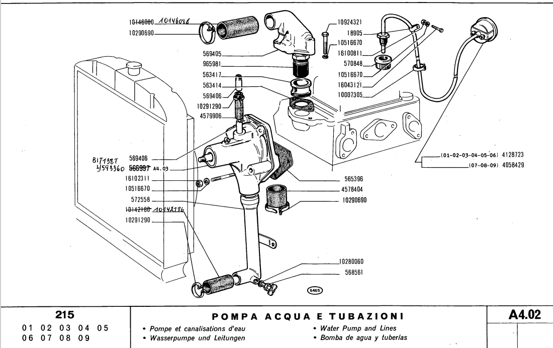

quelques infos pour réparer la pompe à eau:
Bulletin infos_ 2023-01-16 125520.png (112.31 Kio) Vu 8430 fois
Poulie -Pales ventilateur_2023-01-16 130105.png (127.67 Kio) Vu 8430 fois

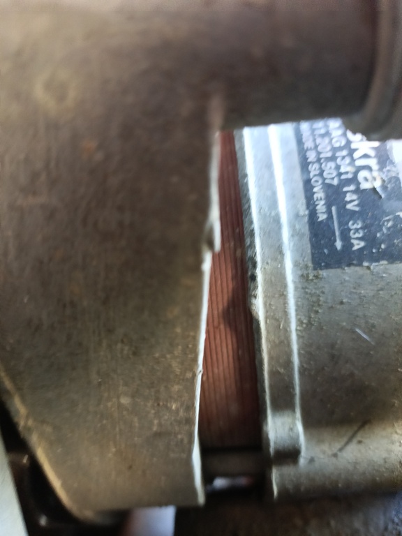

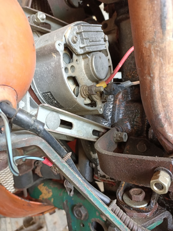

Bonjour Tifarm,
pour le montage de 2010 de l'alternateur ISKRA 14v. /33 Amp. sur le Som 25 D. Voici les photos que je t'ai envoyé .Je les joins ici car çà peut servir à d'autres membres. J'ai relevé l'appui du capot sur la console du tableau de bord de 7 cm env..
Messages : 3690
x 216
Re: Someca 215
J'ai débranché et isolé tous les fils du conjoncteur- disjoncteur . Des 3 fils de la dynamo, j'ai conservé le plus gros et je l'ai branché à l'excitation de l'alternateur. Ensuite avec un gros fil rouge, j'ai alimenté directement le + de l'alternateur depuis le + de la batterie.
