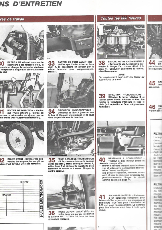

j'ai démonté le filtre de la direction assistée pour le nettoyer dans l'essence mais je ne suis pas arrivé à sortir complétement le filtre métallique du tube de plastique dans lequel il est clipsé, je n'ai pas osé forcer de peur de casser quelque chose.
Si vous avez une solution, je suis preneur.

filtre de direction : fig 34

jj a écrit : 26 août 2022 08:46 filtre de direction : fig 34
Merci pour la réponse en image, j'ai bien fais de ne pas cherché à arraché le filtre du contenant pastique, bien que ça aurait été mieux pour nettoyer le filtre dans son intégralité.
