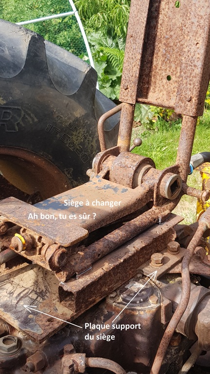

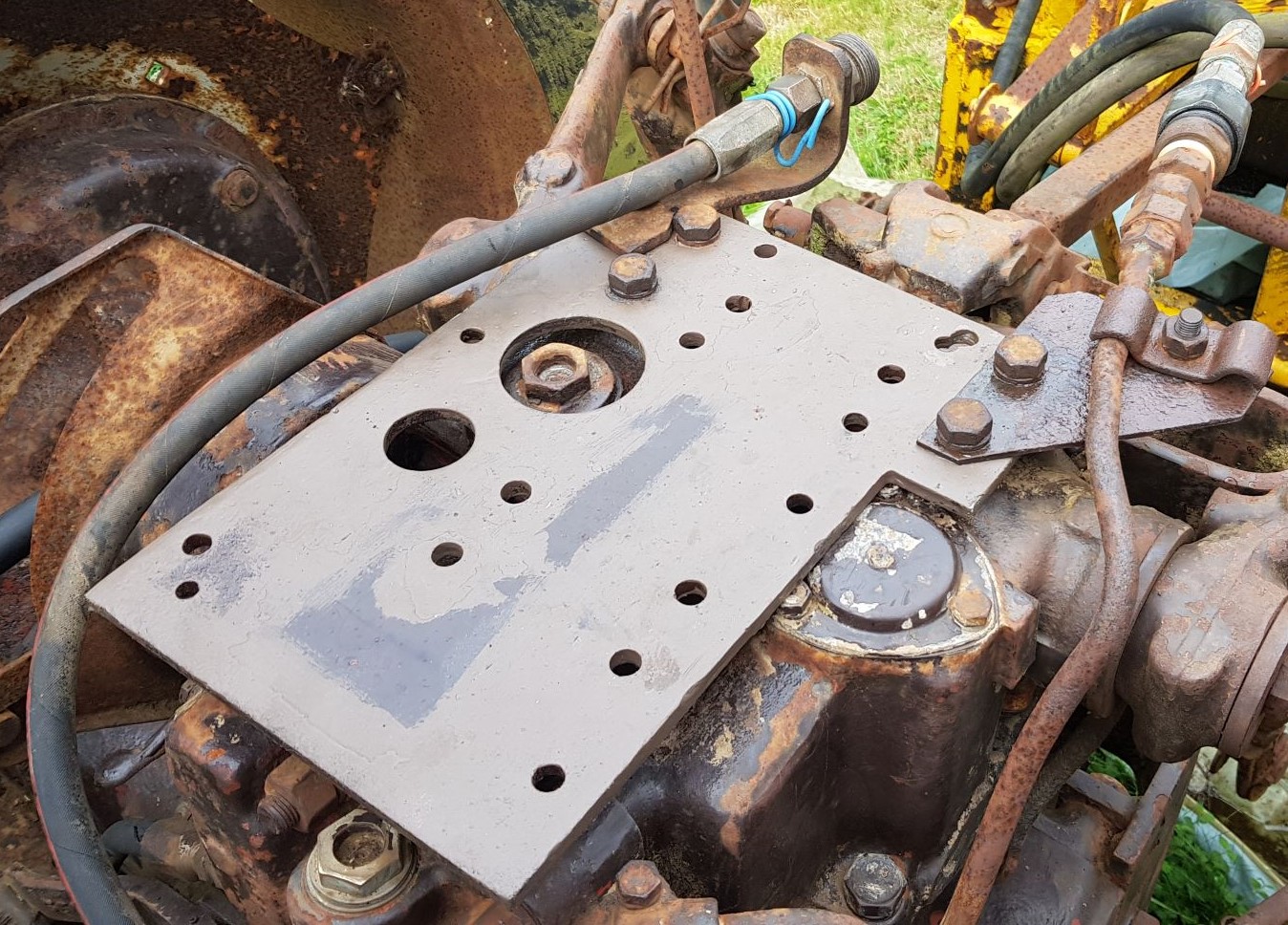

Voilà ce que ça donne après avoir ôté la mousse et le simili complètement HS.
N'ayant pas trouvé de photos ou de schémas dans les docs à notre disposition, j'aimerais savoir si vous savez comment était le montage d'origine. Non pas que je veuille retaper à l'identique, mais j'aimerais savoir si c'est la plaque d'origine sur laquelle était maintenu le siège.
Et quoi peuvent bien servir tous ces trous si c'est le cas ?
En tous cas, je vais devoir adapter le nouveau siège parce ce n'est pas très compatible, comme annoncé sur le site de vente.
Il est autant compatible que ma selle de vélo. :D
À+

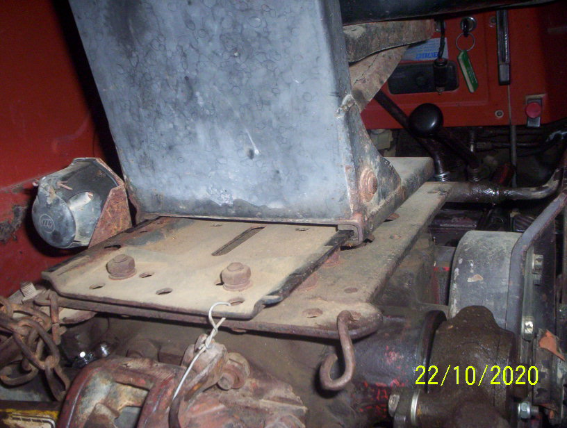

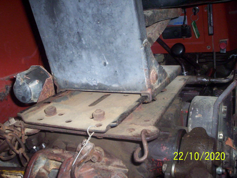

Salut,
j'ai rajouté (soudé) un fer plat à l'arrière de la plaque de support pour adapter un siège(basique)actuel fixé avec les 5 vis de 10.

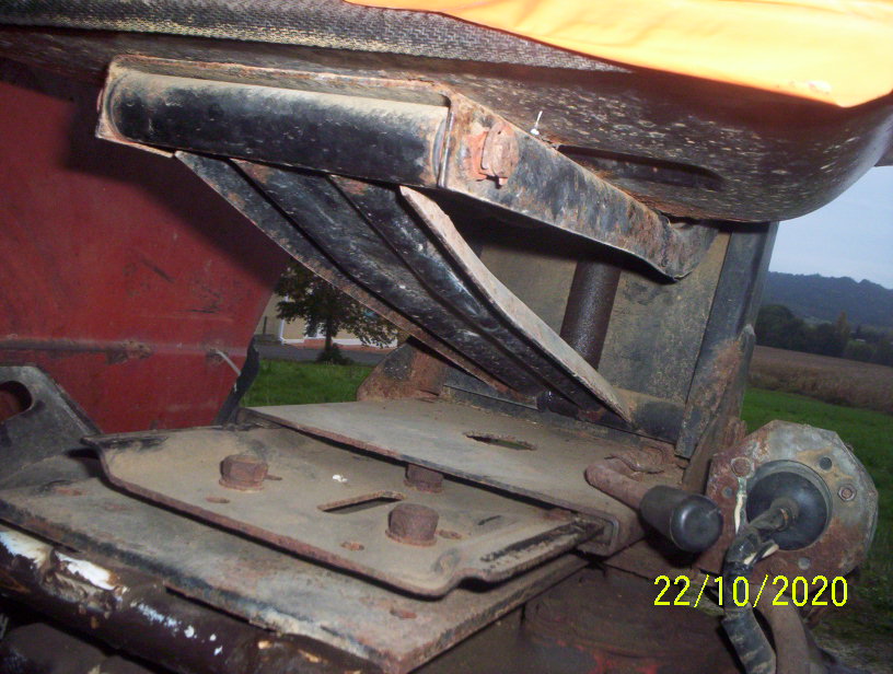

le problème que tu vas rencontrer : la hauteur
le siège d'origine avait la suspension perpendiculaire et était fixé par 4 vis (attention au pas)

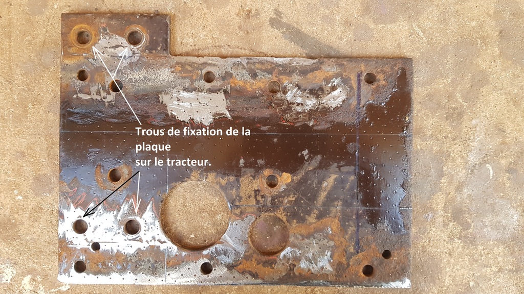

Je pense que :
Doit être facilement démontable.
Je remets le support d'origine avec ses 4 vis.
6 calles de 40 mm à fabriquer entre la plaque et le siège, pour la hauteur.
Donc 6 trous à percer dans la plaque.

Bonsoir,
En photos.
