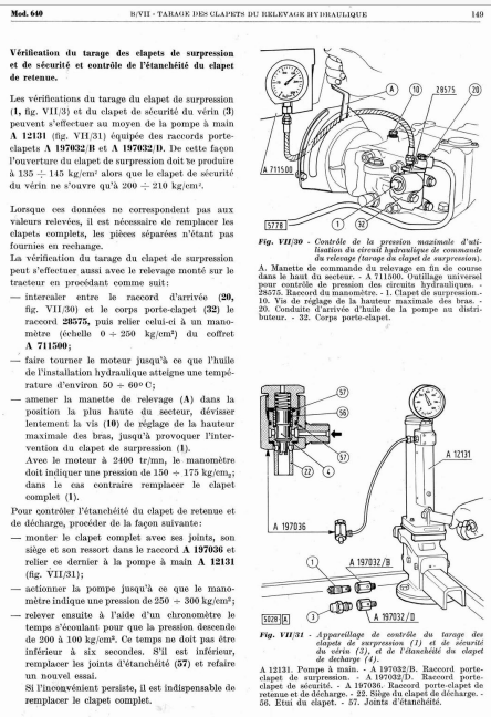

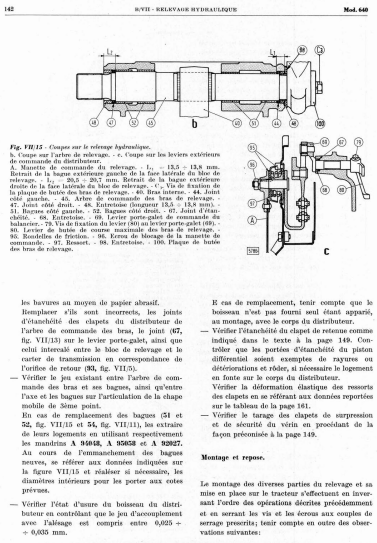

Bonjour Fabrice, s'assurer du respect des côtes et des tarages. Voir si usure excessive.
Respecter les côtes_ 2022-09-05 131631.png (181.01 Kio) Vu 1158 fois
Tarage des clapets_ 2022-09-05 131148.png (226.96 Kio) Vu 1158 fois
