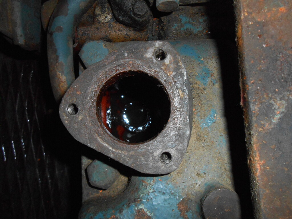

Re: Verification Lubrification Piston sur 612
Niveau huile pompe inj_ 2022-11-24 091502.png (306.76 Kio) Vu 2424 fois
Ok merci tous les deux !
- Mais en fait, j'ai déjà vérifié, le niveau de la "pompe d'injection et de régulateur".
D'ailleurs, quand je l'ai ouvert le niveau. L'huile s'est mise à couler...
Je sais pas, si le tracteur est exactement à plat, il est peut être à 2° ou 3° d'un coté ou de l'autre, dans la longueur et/ou dans la largeur. Mais à l'oeil, il est plat.
- L'huile à couler assez fluide, propre et pas mal. Je m'attendais, à ce que le niveau soit trop bas, mais il était trop haut.
- J'en ai remis un peu par le "reniflard" de la pompe à injection.
- J'ai ensuite nettoyé la cuve en verre dessous et le filtre, et les deux filtres à gazoil.
- Manquera la purge d'air quand tout sera prêt et que j'aurai rouvert l'essence.

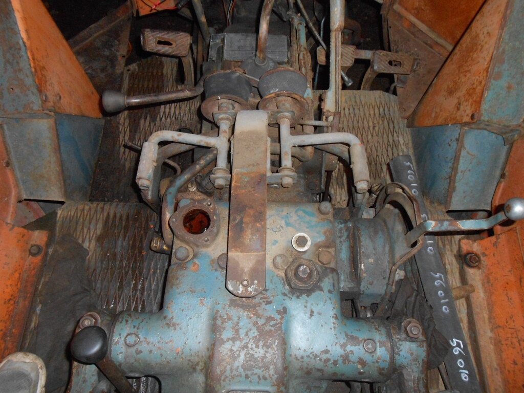

I/ Vidange Du relevage hydraulique
Il restait 1L ou 1,5L dans le fond du relevage, c'est sortie par la vidange.
J'ai voulu ensuite vérifier le filtre de relevage, mais y'en a pas...
C'est un peu crade mais sans plus, vous en pensez quoi ?
Au passage, une petite photo, où l'on voit l'intérieur et la nappe rouge et les deux manchons.

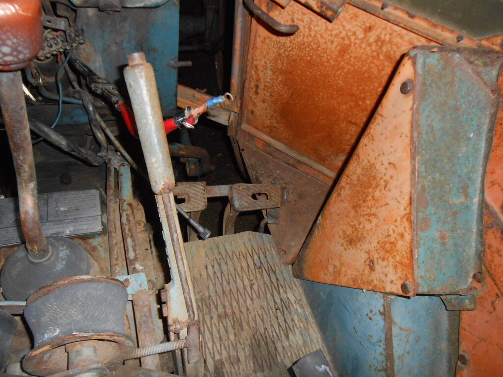

Pour vérifier le filtre hydraulique, j'ai aussi dû démonter le siège...
Donc des idées, de ce que je pourrai vérifier pendant que y'a plus le siège ? Peut être le distributeur auxiliaire ?
II/ Le filtre régénérateur
Je l'ai vidangé, y'est à peine sortie un demi verre d'huile assez noire.
Je l'ai démonté, c'était assez propre, le filtre à l'air neuf...
Faut je remonte demain.
Normalement, le filtre du relevage allait là. Il serait mieux dans mettre un .
Il y a un reniflard du coté droit du bloc ( le gros bouchon), vérifier qu'il ne soit pas bouché.
Vivement le démarrage!
filtre du relevage normalement c'est le meme que le SOM55 il se nettoie
Salut,
Donc ouais, il n'y a pas de filtre de relevage hydraulique... ou plus !
Pour le moment, j'en suis au moteur, le relevage étant indépendant et vide, je peux m'en passer,
mais c'est noté, il va m'en falloir un !
Je vais jeter un œil à ce reniflard alors aussi, ça me fera mon 3ème reniflard.
Après celui de la "pompe à injection", et celui du "couvercle du tube de remplissage d'huile moteur".
Merci jj, pour les infos sur le filtre hydraulique !

Je vais de ce pas, vérifier le reniflard du relevage. Par contre, ça m'a l'air d'être une super grosse clef, du 40 peut être, je vais voir ça !
